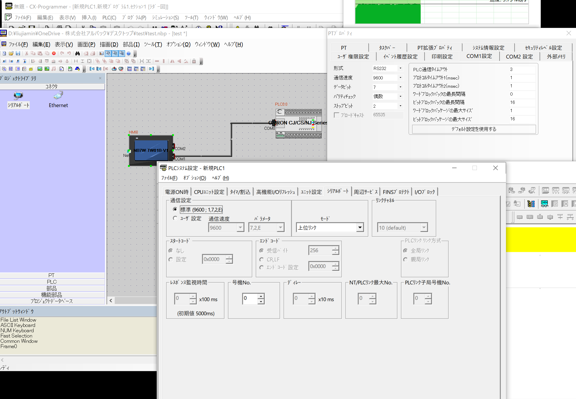

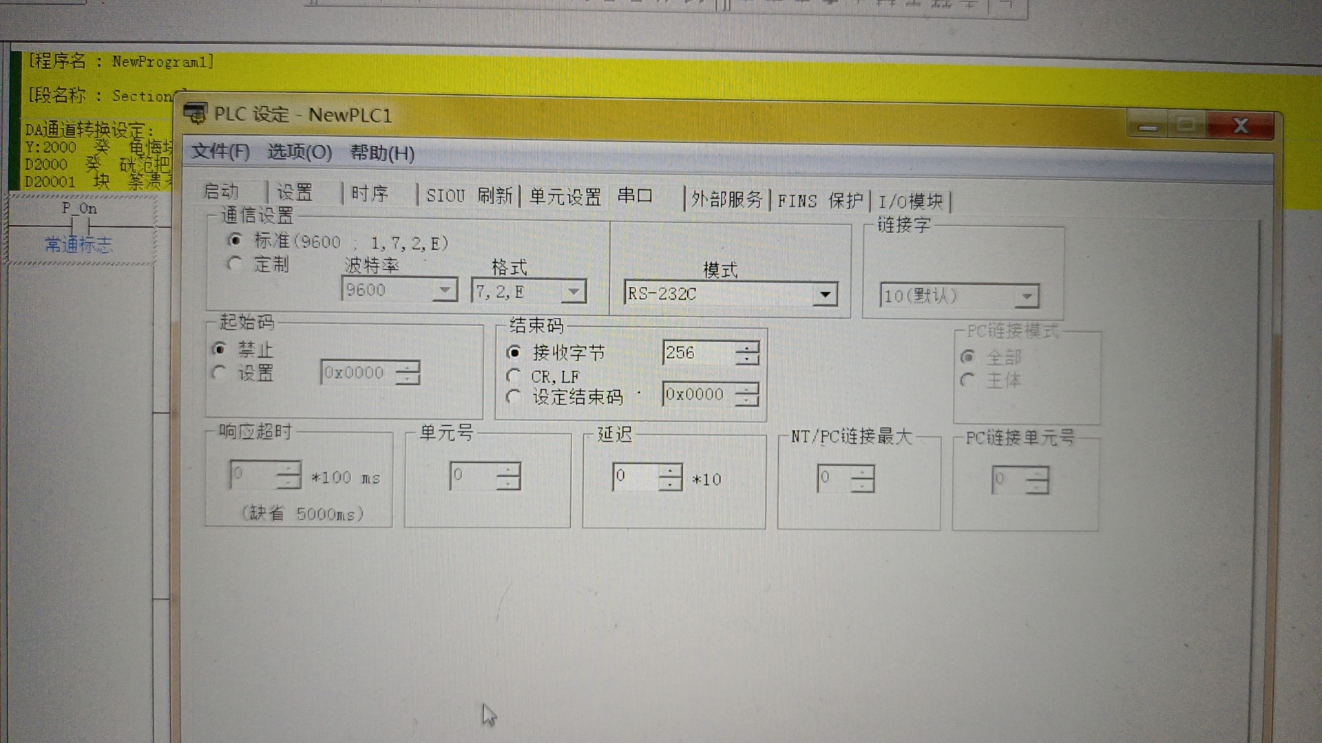

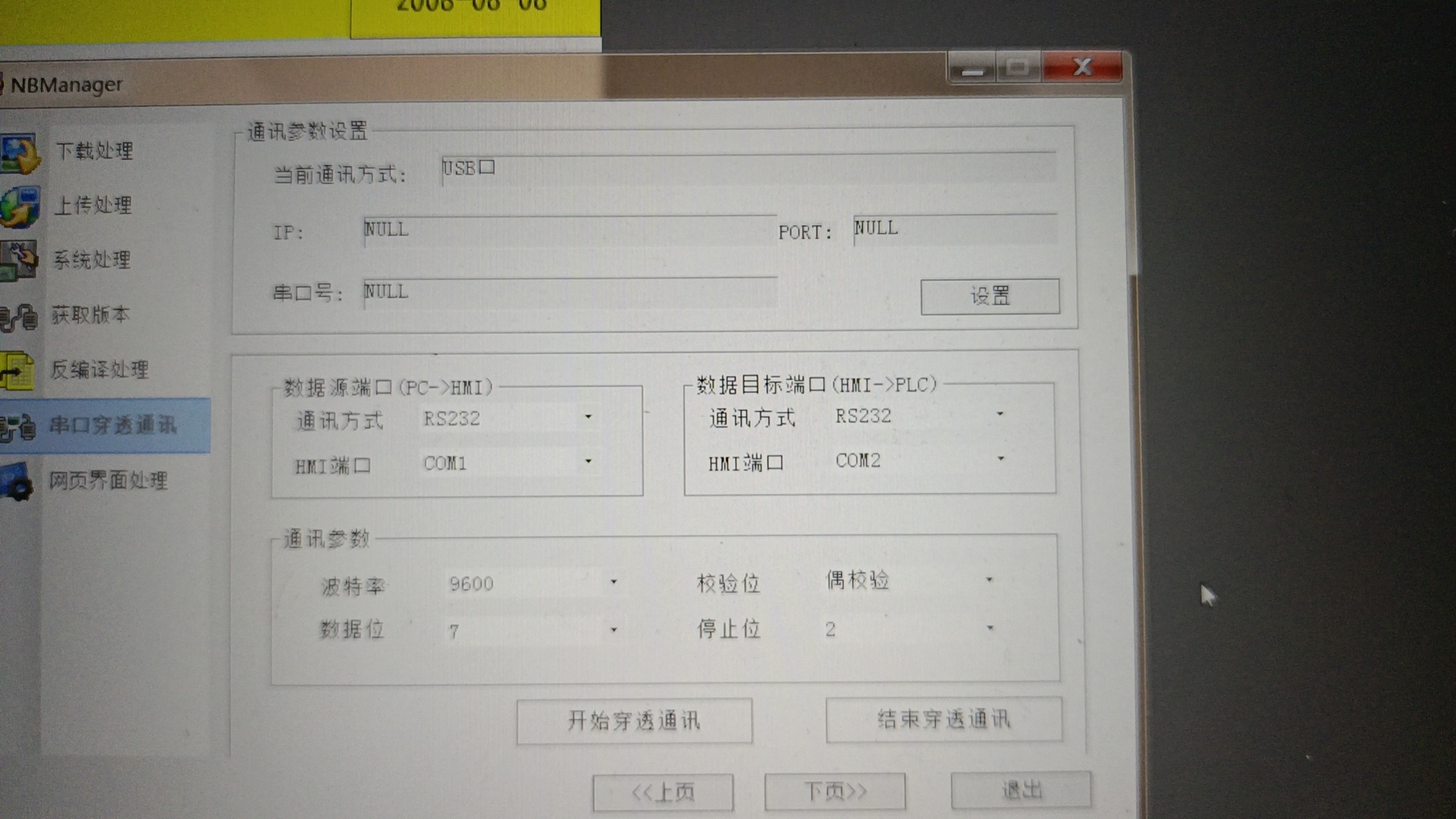

第一次使用欧姆龙的东西,现在遇到一个通讯问题,请假下各位大师。。。。
欧姆龙NB7W的触摸屏使用COM2通讯口与CJ2M PLC连接,协议用9600 7 2 E ,但是就是没法通讯?
是不是我设置的协议不对还是设置地方错了

PLC模式是HOSTLINK 不是RS232
