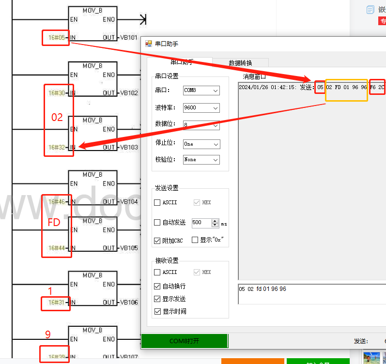

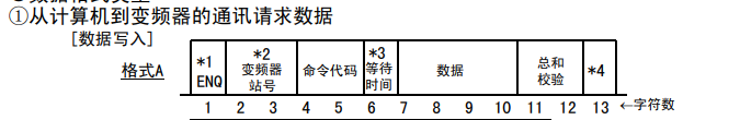

请问各位大师:三菱FR-S520SE变频器MODBUS通讯参数怎么看呢?对照手册地址用串口调试助手测试通讯不能连接,烦请大师帮麻看一下是那设置有问题?

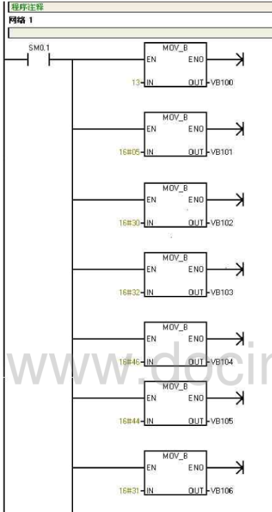

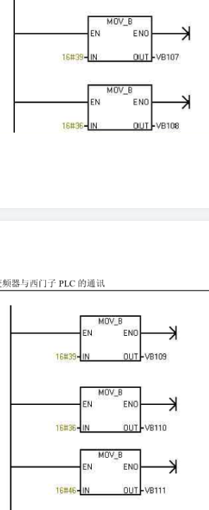

刚刚在网上找了一下,只看到一篇论文是三菱S520SE变频器与西门子 200PLC通讯格式设定,我看了很久一直没有理解,还请各位大师指导一下,在此谢过了!

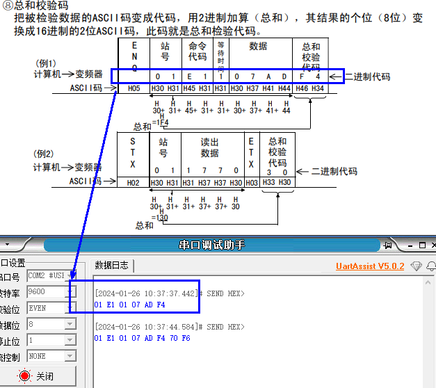

S520不支持modbus格式,是他自己三菱的通讯格式

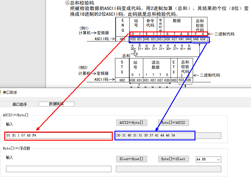

老师 麻烦您帮我看看,我通过ASCLL码转换后得出的这个结果怎么不对呢,前面的我对手册看了能对应的上,就是后面的校验那里怎么不对呢,是那里转换搞错了吗?

发表于: 2024-01-27 19:47
搞了两天都,始终没办法通讯上啊
,有没有大神给指导一下问题出在那里呢,感谢了!!!
