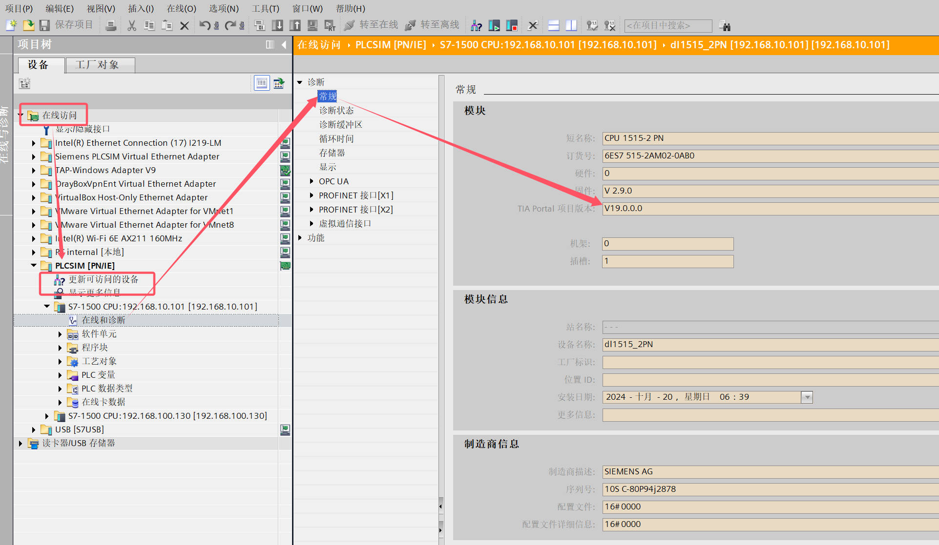

公司一套设备使用的是S7-1200,最近有些莫名其妙的故障,外围线路没问题,想通过程序查找故障原因,但是没有源程序,想下载程序,但是不知道程序是哪个版本的博图编写的,请教大神这种情况应该怎么办?

引用第3楼xll359763于2024-01-23 10:41发表的  :
跟源程序版本一样或比源程序版本高就可以读程序;
TIA版本不同根本不能读取,实践出真知

    不知道哪个版本的?这好像不是啥问题吧,博图的在线诊断功能里面可以看出来的

    你先用一个版本的读取,如果不同版本会提示你实际PLC里的版本,然后你重新安装个相同版本的就行了。

    高能读低,低不能读高。不知道版本号就打开文件后缀

    有程序不知道是否终版:可以在线检测下;
    无程序:使用程序上载功能。

    版本不一样,博图上载会提示的

    有源程序的话可以高版本可以直接打开,但是在线上传不可以啊,只能一个版本一个版本的试,而且上传的程序注释都没有,上传时会有提示哪个版本的

    在线访问看看博图版本,是项目树直接在线访问
