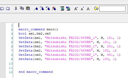

各位大神好
小弟现在遇到一个难题   需要一台触摸屏 控制2台PLC  两台PLC之间数据还要进行交互
都是三菱   GS2107触摸屏  两台Q系列PLC(一台PLC是232和触摸屏连接  一台PLC 以太网和触摸屏连接)
请问一下  应该怎么配置呀

可以通过触摸屏来读取,就是你要能接收最小100ms的宏指令运行周期
规划好要读取PLC1的范围Dx~Dy,写入到PLC2的Da~Db;
威纶通用getdata(Dx),setdata(Da);
mcgs直接赋值Da=Dx,
如果要读取的寄存器比较多,可以用数组来做

这是威纶的
