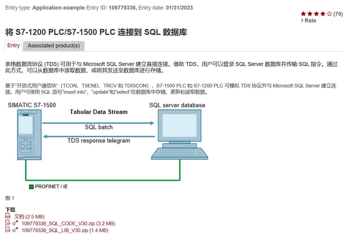

想把一些程序内的数据发送到数据库统计,在B站上看到一位同行分享了S71500连接SQLSever的视频,但是视频中用到的库是V16版本升级到V17版本,联系up未果,到论坛求助一下各位大佬。西门子官方放出的库文件也是V17版本,如附图。

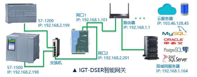

第三方的智能网关,不用PLC内编程的,支持多台PLC:
相关资料手册配置案例:
PLC-SQL数据库.zip

自问自答:
https://support.industry.siemens.com/cs/document/109779336/connecting-a-s7-1200-plc-s7-1500-plc-to-a-sql-database-?dti=0&lc=en-CN
链接是楼上附图,有V15和V16的源码,可以根据需要转换为块。
https://support.industry.siemens.com/forum/WW/en/posts/sql-to-s7-1200-tia-v16/291992
解答来自上链接,可自行翻译
