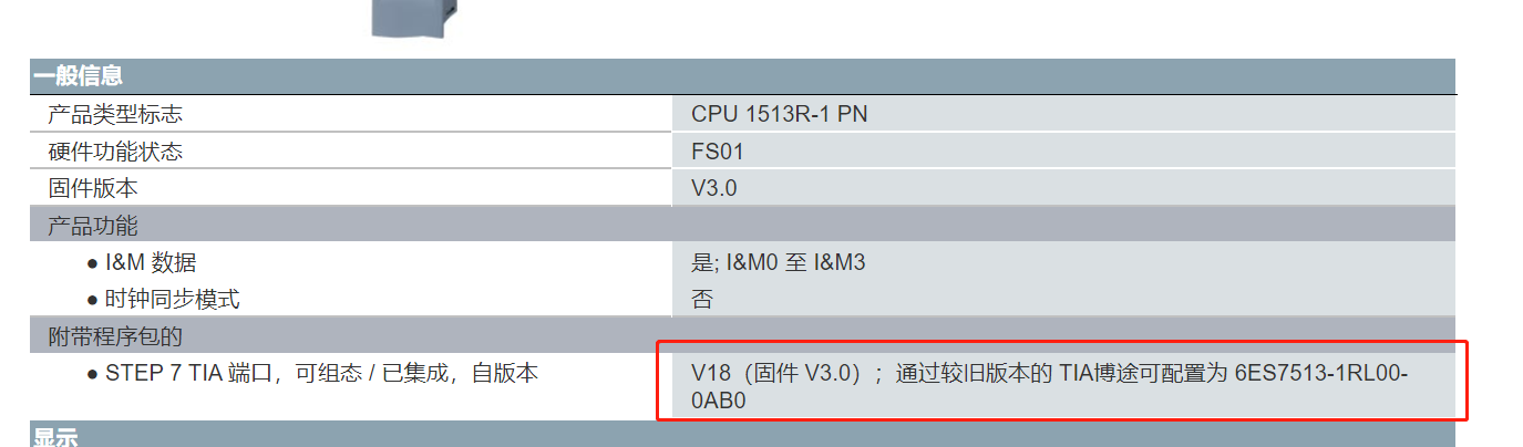

1.目前项目上使用1513R 版本号:6ES7513-1RM03-0AB0
2.但是我使用的博图V17 里只有:6ES7513-1RL00-0AB0
有说可以使用的,也有说版本号必须一致的 ,请问下低版本能不能用

https://support.industry.siemens.com/cs/pd/1647420?pdti=td&dl=zh&lc=zh-CN

正常可以,建议咨询西门子确认下。

升级到V19吧

所有博途版本都装上啊,都玩1513r了
