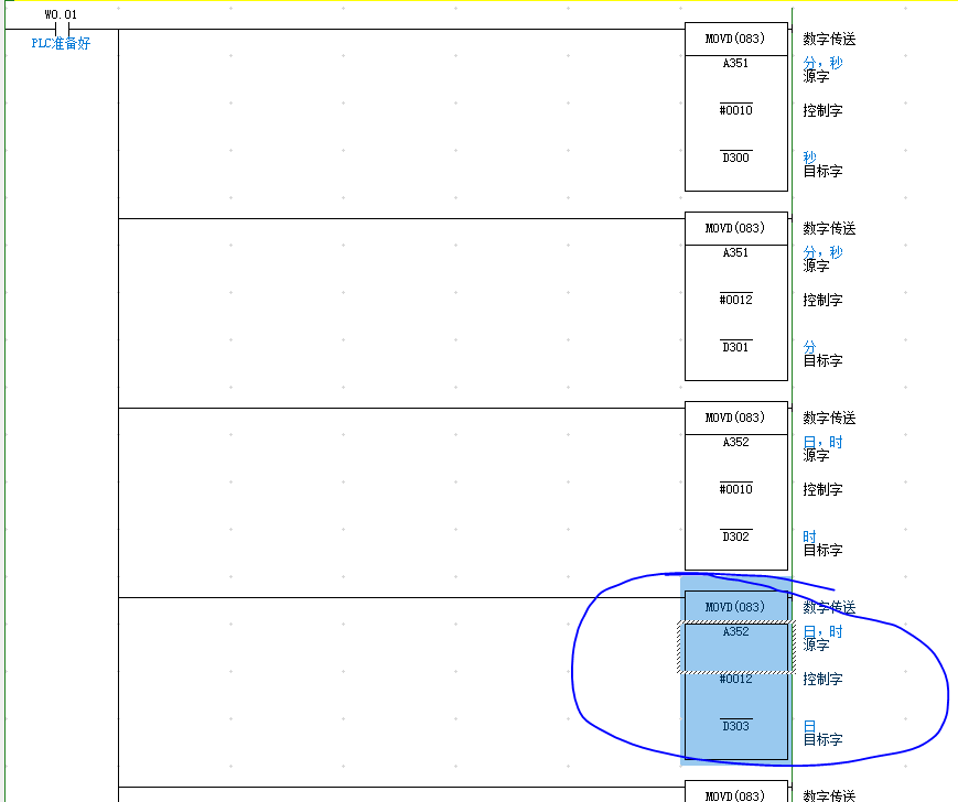

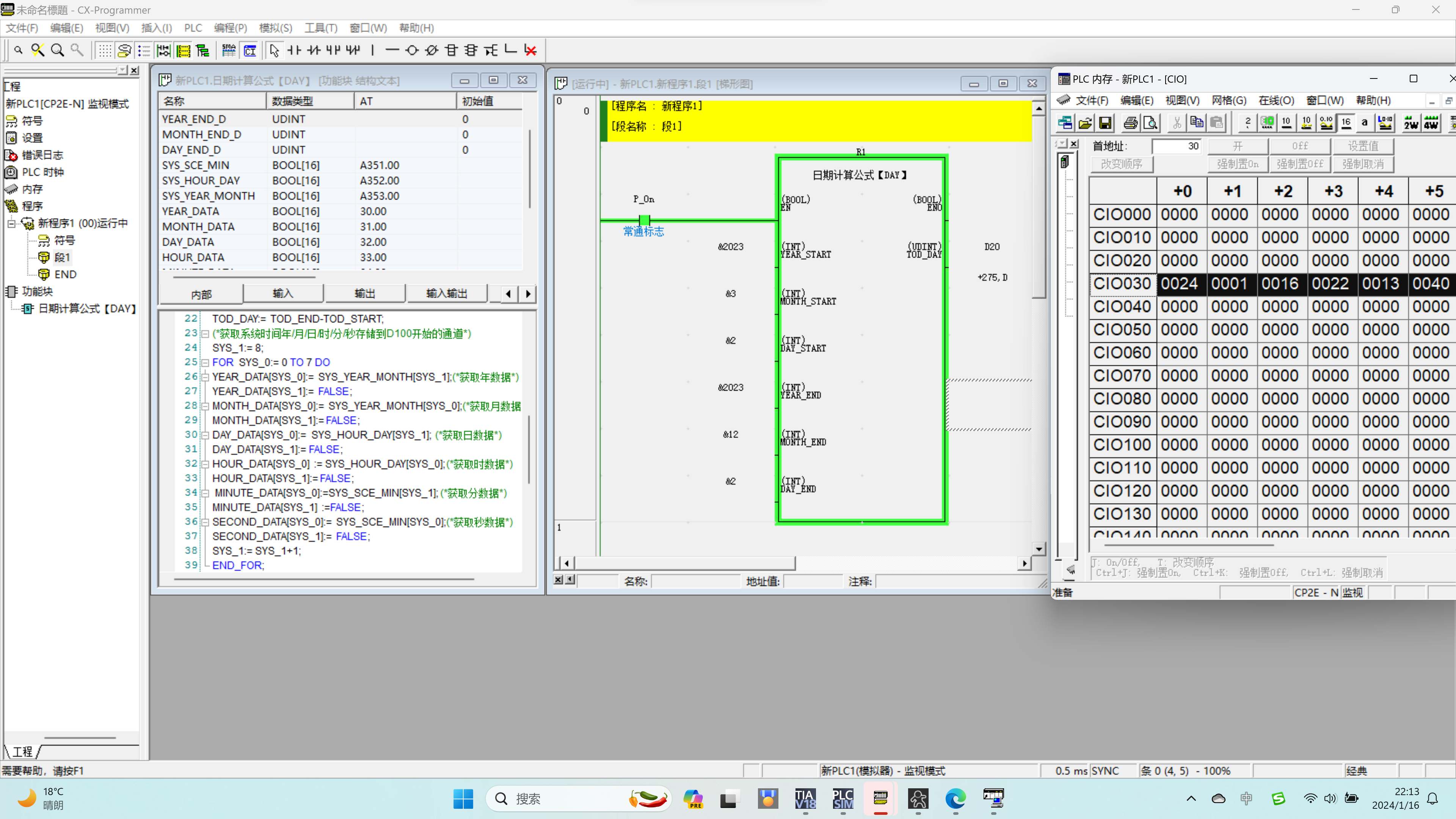

请教一下大家,用ST语言如何或取PLC本地时间?
如何才能才能实现两个日期之间的差(以天为单位)?

本地时间通过切片方式访问太过繁琐,用此种方式心中隐感不妥,请教精欧姆龙的大哥指点12?

这个地址可以获取本地时间
