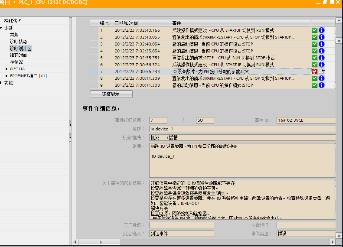

西门子1200plc,导入进去后启动不了plc,启动后就开始报错,请问这种是怎么修改呢?如下图

扩展模块显示正常吗?

引用第1楼389560380于2024-01-16 13:40发表的  :
没有插紧,
插紧了的,别人的电脑都可以

引用第2楼honggun于2024-01-16 14:00发表的  :
扩展模块显示正常吗?
启动plc的CPU就会报错

你查下你电脑的程序组态

引用第5楼哈喽123于2024-01-16 14:34发表的  :
你查下你电脑的程序组态
好的,就是找不到具体组态错误

没有分配IO设备名称
你查下你电脑的程序组态
组态应该是没有问题的,新组态的下载进去没有报错,但是保存后,重新打开下载进去就报错了

引用第7楼wang_pj于2024-01-16 15:54发表的  :
没有分配IO设备名称
我看了一下,没问题的
IO设备的名称选择了自动分配了,应该是不会重复啊!

先仿真看看

引用第10楼yiyang1于2024-01-17 15:51发表的  :
先仿真看看
仿真就是报错,显示的下位组件错位,LED(SF)故障
