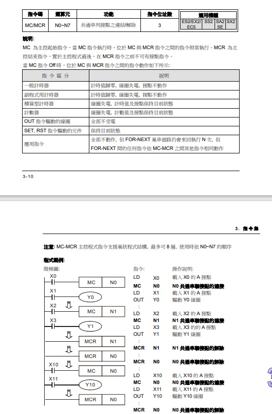

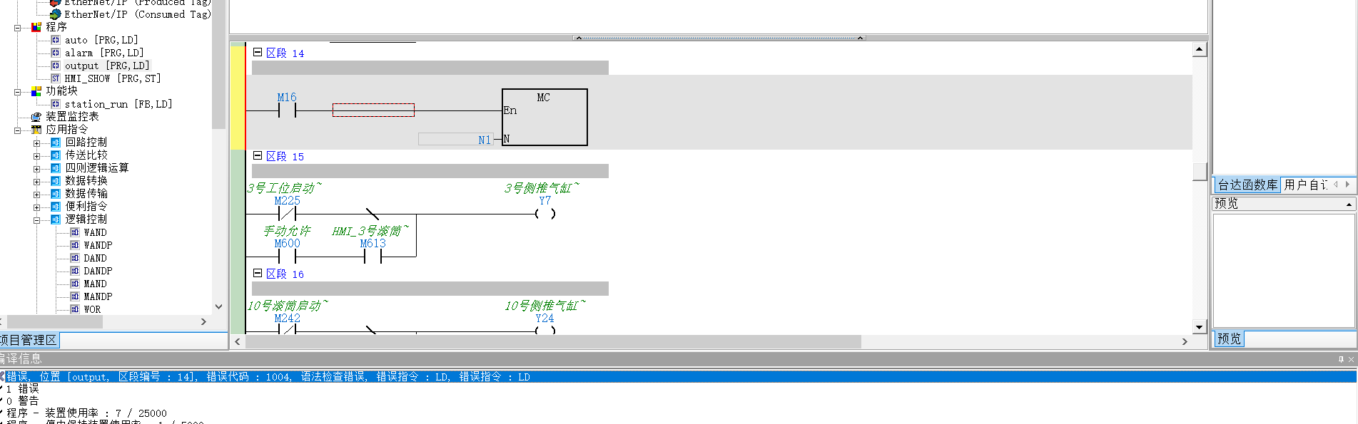

主控指令MC/MCR前面N0能用,这边N1直接不能用老是编译不过去

1楼  发表于: 2024-01-15 14:36
你可以好好看看这段截图

这软件有问题,以前能运行的程序,读出来编译不了,用老版本可以编译,不知道他家工程人脑子有啥问题,
