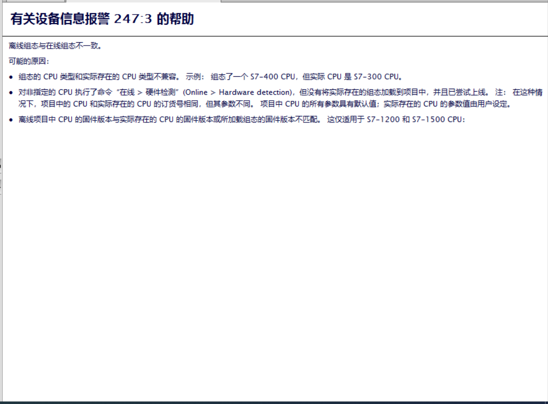

在这种情况下,项目中的 CPU 和实际存在的 CPU 的订货号相同,但其参数不同。 项目中 CPU 的所有参数具有默认值;实际存在的 CPU 的参数值由用户设定。
这段话是啥意思??PLC有用户口令吗?
PLC上传,报警 247:3
