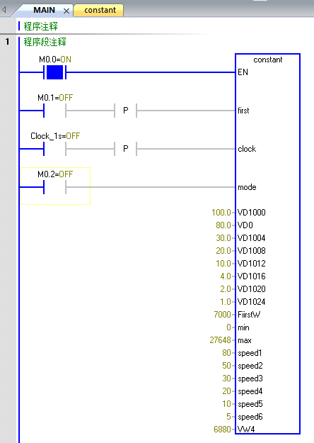

不是说好的只能调用16个参数吗,我这21个了怎么正常的,怎么解释

在内存够的前提下,支持22个参数!

你这个模块21个参数,最多再加一个。

    引用第2楼simon_gu于2024-01-12 16:54发表的  :
    你这个模块21个参数,最多再加一个。
    这个还没测试过

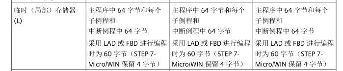

    我也发现一个,说好了L区64字节可实际只能用60字节,这不骗人嘛
    这个操作手册上早有注明,只是形参接口数量一直没有看到。

    楼主的编程软件是2.8吧,传说2.8软件支持大于16个脚的子程序

    引用第6楼wlmissyou于2024-01-15 13:38发表的  :
    是2.8,就是2.8这个密码就比较麻烦,比网银要求还高
