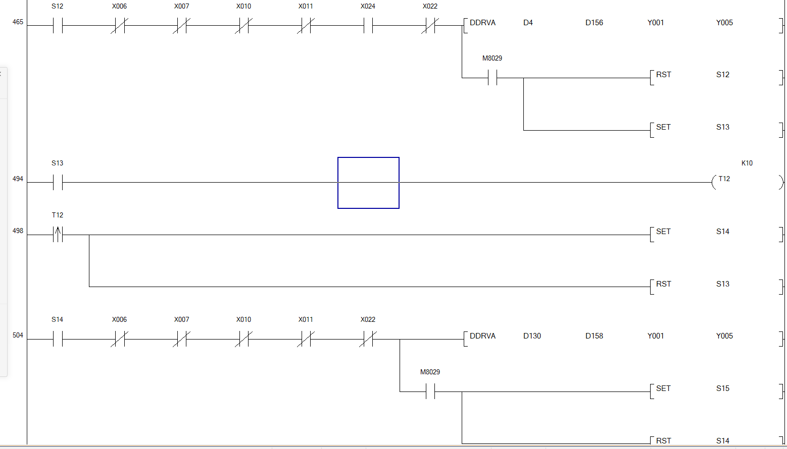

第一个ddrva正常动作,动作完成后,第二个ddrva条件满足了,就是不动作,一直停在那,没有脉冲输出,不知道问题出在哪?请大神指点

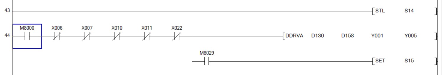

不相等,监控时第二次ddrva的Y1没有发脉冲,正常动作是往前进一段距离,稍作停顿,然后退回
实际动作时,往前走到设定位置,停顿,然后就停在那了,S12断开了,S14这一行一直处于接通状态,但是ddrva不动作

是不是有另外一段的脉冲程序条件都满足了,又或者你的做目标值是负数,速度和脉冲数显示正确否

你都用步进指令写了,那就要对步进指令好好研究一下,前一个DDRVA中,D4是定位地址,D158是速度;而下一个DDRVA中,D130是定位地址,速度也是D158是速度;第一个指令能走,走完后,D130有没有给到定位数据?若D4跟D130相同,一定是不走的;

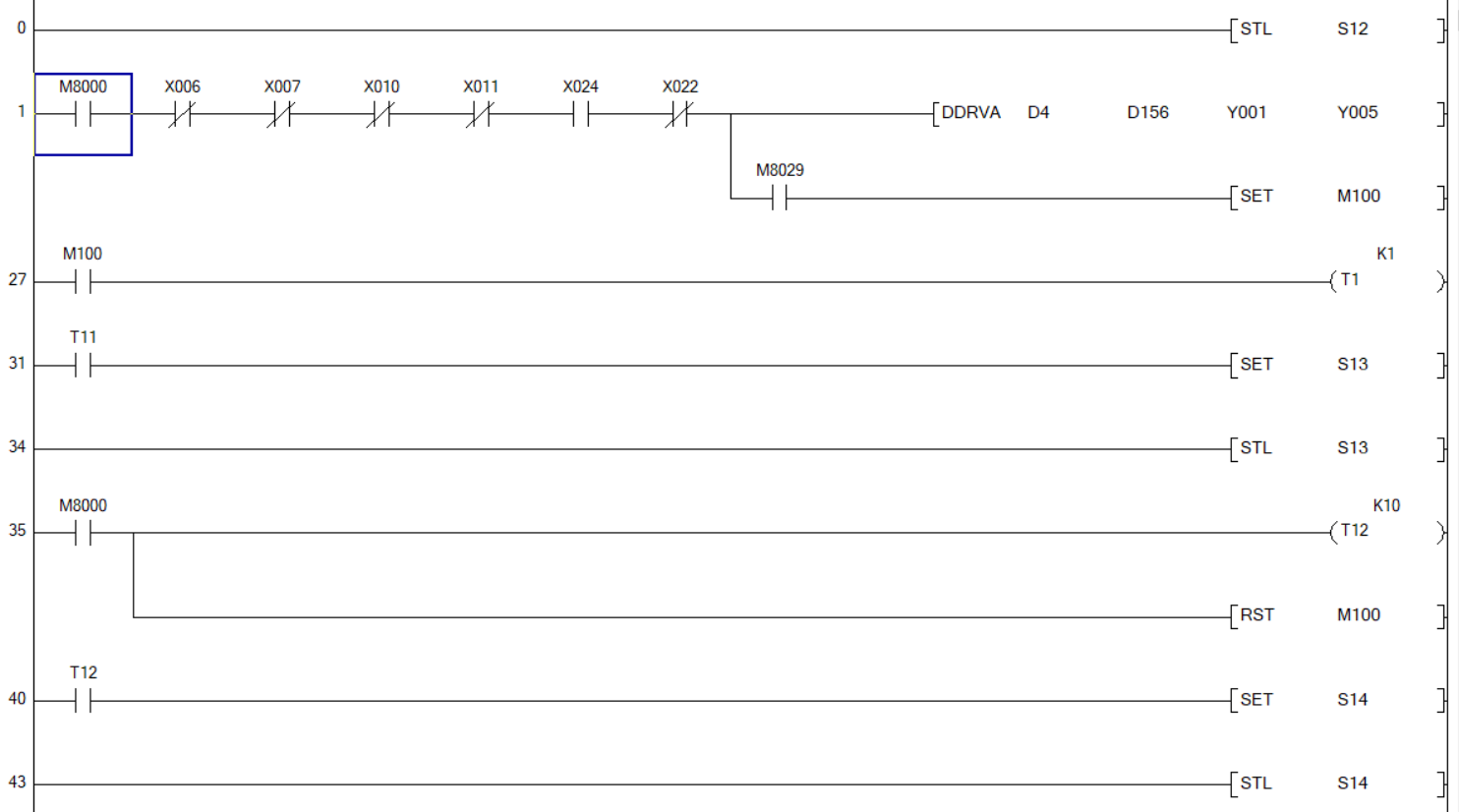

步进转到下一步怎么会用T12上升沿呢?还有在STLS13与STLS14中间加一条时间STL诊断一下,看下是否是步进还是D数据存储器重复了?把LDP T12改成LD T12试试?这个步进程序怎么写的这么奇怪。。。。。。。

改成这样试试。。。。。

跳转下一步一定要用轴运行中的特殊继电器做互锁,要不然你这个肯定会报运行错误。

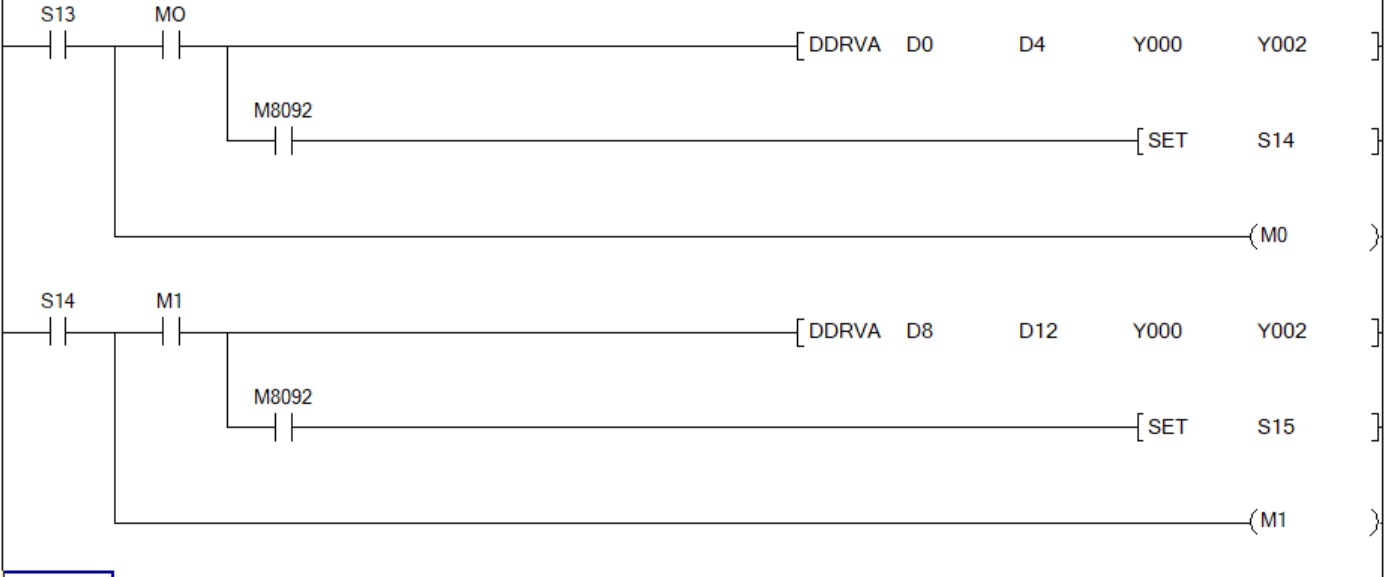

    扫描周期问题,你将S14与S13步骤对调就可以了,或者像我图片的那种写法试试
