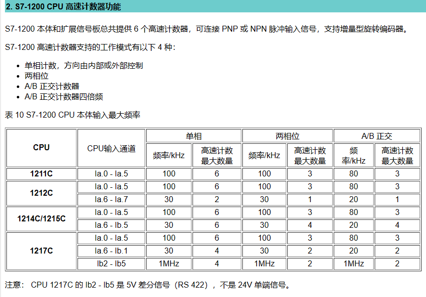

请问一下:S7-1217C的plc,能不能用本体上的1MHz的差分输出控制安川伺服驱动器。在此先谢谢了!

发表于: 2024-01-11 14:57
可以,没有问题

这个是西门子1200本体参数说明,参考一下
