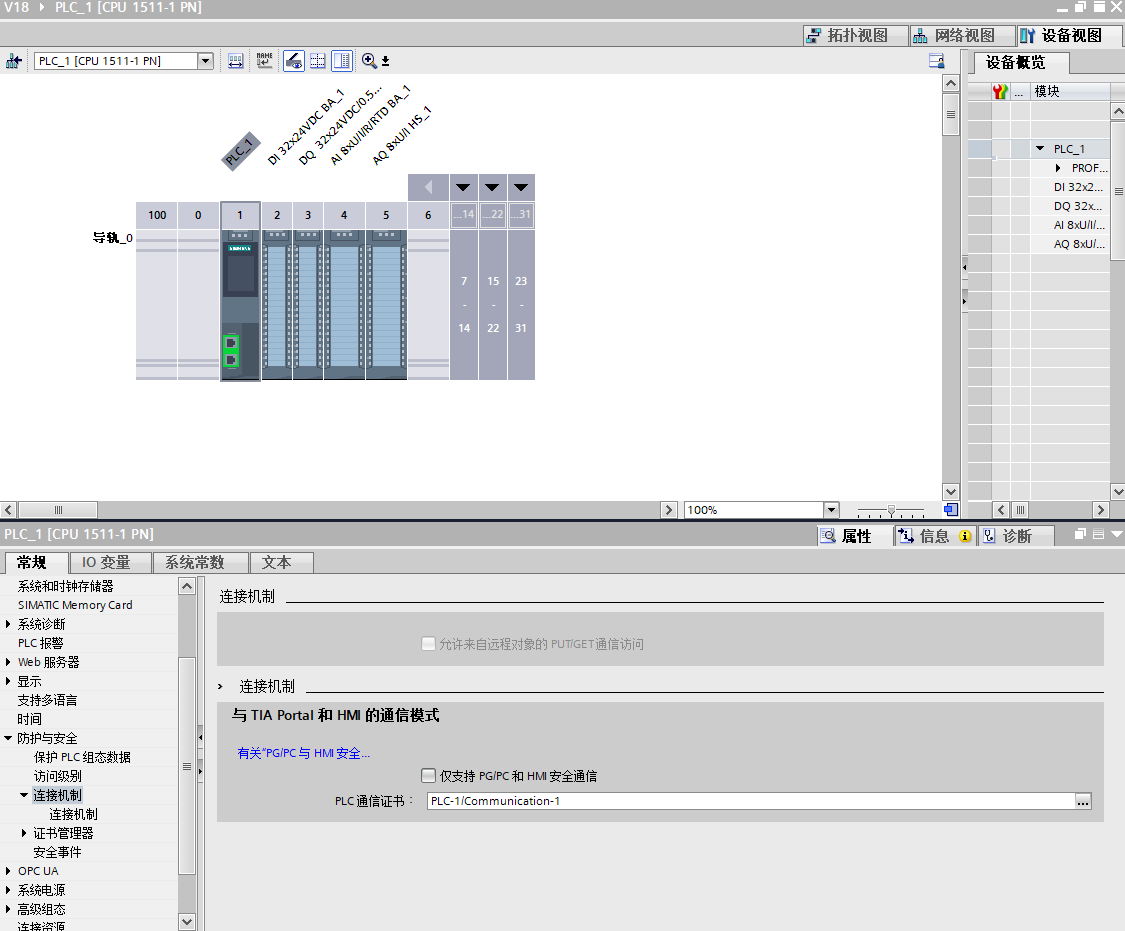

博图V18硬件组态时,PUT/GET无法勾选,如图所示,西门子大师们是怎么解决这个问题的?
PUT/GET那里是灰色,无法勾选

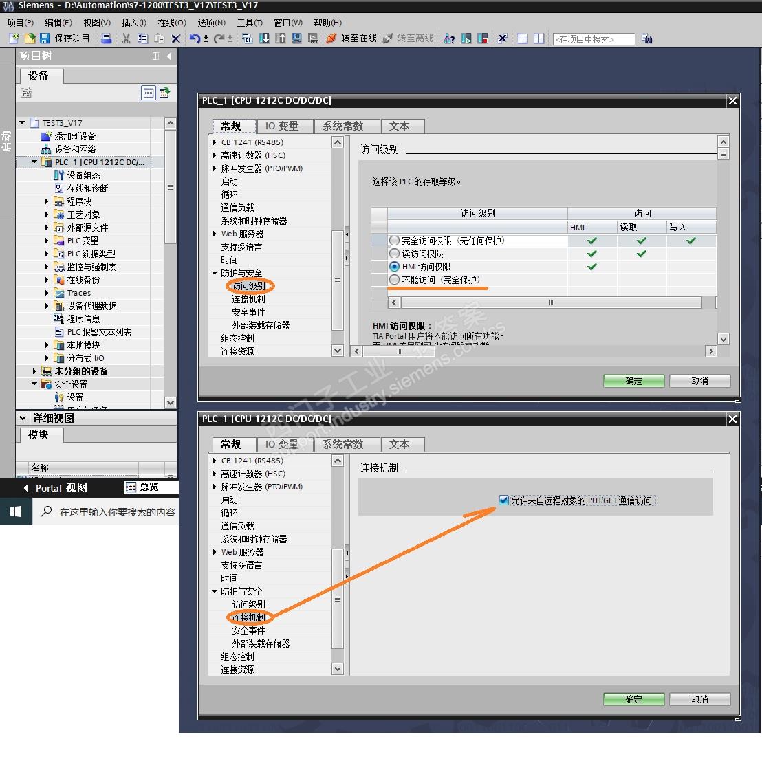

是这个原因吗
下载积分:+5(qinchenglim) 热心助人!
