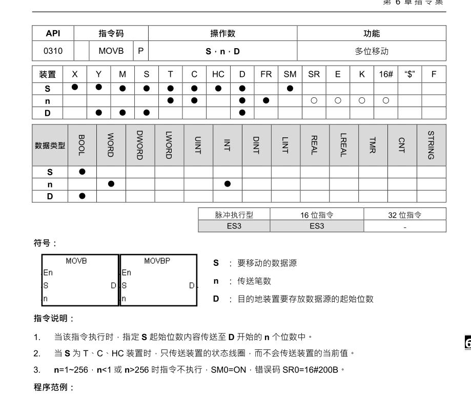

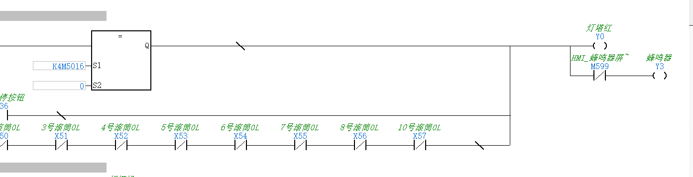

ES3 编程怎么不能用K4M5000数据结构?不行的话我这边要表达M5000-M5015均为0怎么表示?

你都没明白我意思,ES3比ES2强大多了,M区有0-8000多,ES2能用KnM这样数据结构,ES3不行?

多位移动指令就可以了

movb到D寄存器以后直接和0比较,或者使用SUM指令(API 1201)
ISPsoft支持D0.x这样的寻址方式,感觉如果是要进行位和寄存器的混用的时候,这样更方便,M区就简单用于Bool变量

谢谢,思路很好,三菱日系派PLC一直保留着初学状态(M5000开始用于报警,,一直没思考去改变,
