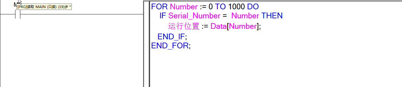

D1000至D1999,分别储存着1000个不同的坐标,机械手从D1000读取坐标开始抓取物料动作,完成动作后再到D1001坐标,再到D1002坐标。。。如此动作直到到D1999坐标动作完成。
请问编程上要怎么实现D1000至D1999逐个读取?

D1000Z0
Z0的值在1000~1999之间循环。

定义数组D1000-D1999,通过控制序号(Serial_Number)写入位置。
