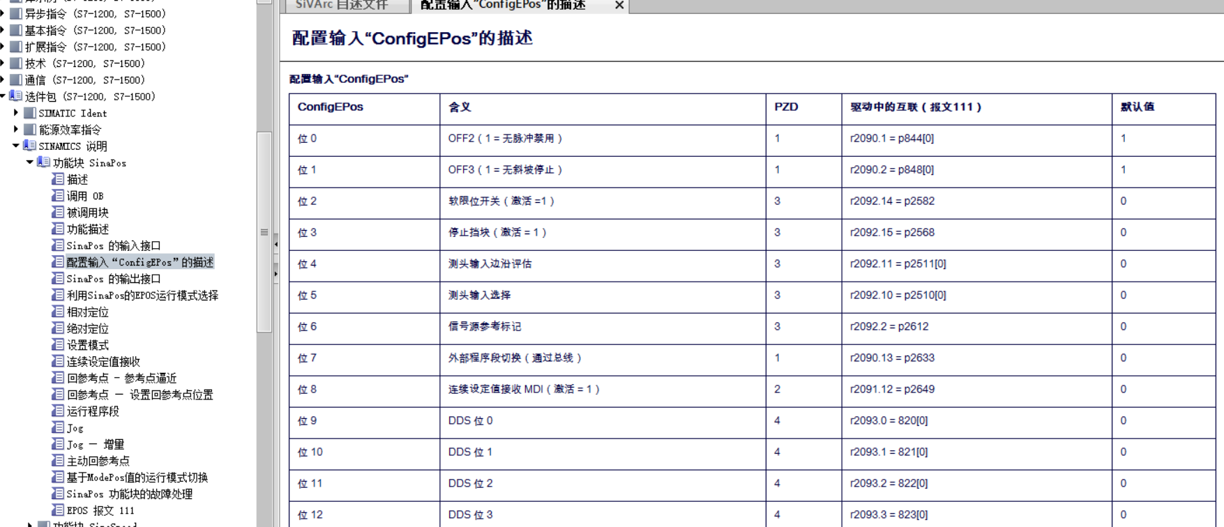

把附件中的位6给个输入信号(原点),然后模式改成主动回原点试一下。我没测试过。网上看到的。
