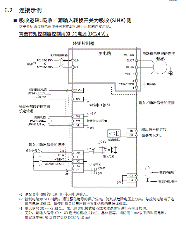

如图所示,右上角,连接了一个电容,
想请教一下这个电容的作用,它是必须的吗?
谢谢。

馬達應該是單相的,那個電容是啟動電容,是必須的。

单相的,配启动电容,才能与主回路形成2相差90度的电流,不然哪来旋转磁场,电机怎么转
