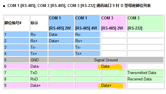

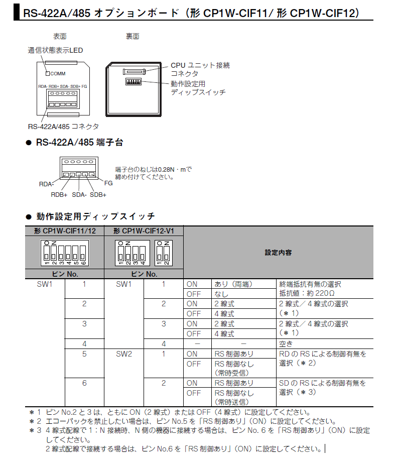

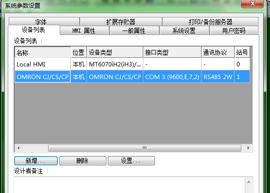

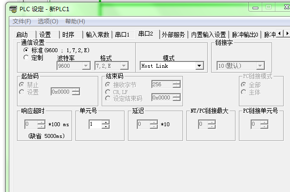

各位师傅,我的PLC是CP1H-X型的,串口2装的CIF11 ,和MT6070IH 5通讯不上,触摸屏显示PLC没反应,CIF41网口不管装串口1和2都能通讯上,CIF11 485不管装串口1和2都能通讯不上,CIF11上的COM指示灯只在通电时亮,然后一直熄灭状态,485模块装在CP1E上可以和触摸屏通讯上,确定接线和485模块都没问题,各位师傅有遇到这种问题吗、触摸屏接的6和9,COM3口

CIF11 拨码开关

谢谢,解决了,看网上PLC拨码开关打到ON了,不能ON
