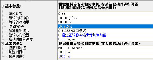

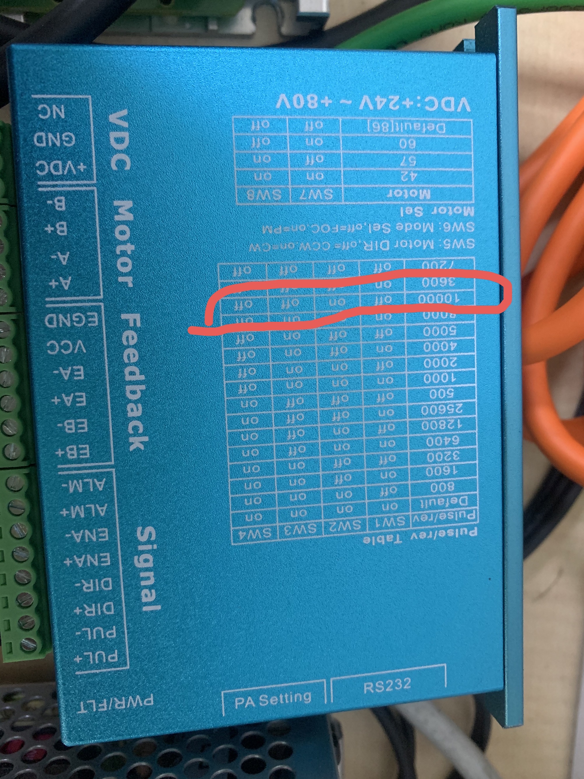

我的丝杆螺距5mm 步进走一圈10000个脉冲已经设置好,我想走10cm就应该发200000个脉冲,但是丝杆实际只走了2cm,差了5倍不知道哪里出了问题。请大神帮忙看一下。感谢!!!!

1mm等于多少微米

引用第1楼flyjie007于2024-01-09 11:11发表的 :
1mm等于多少微米
1mm=1000um

丝杆螺距是5mm,那丝杆转一圈是前进或后退5mm吗?
