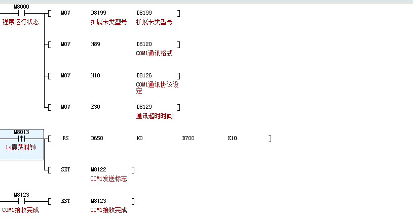

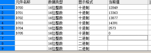

如题,用了一个民德的扫码枪,通过H2U-232-BD模块进行无协议通讯,但是读取的数值一直不对,读取的二维码是123456但是读取出来的数值很大,有哪位师兄用过这种的
程序如下

切换到ASCII显示就对了啊
