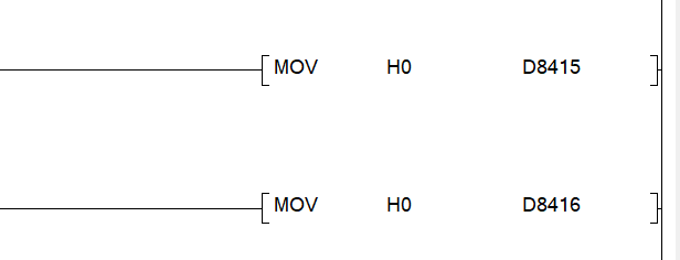

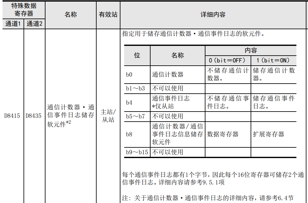

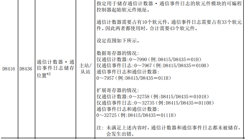

各位大神好,在FX3U做Modbus RTU通信时,需要设置D8415,D8416寄存器,用于存储通信事件计数器,
如果不需要这些信息,是否可以将他们赋值0呢?

不用就不用管它就好了,赋值做什么啊

存储系统数据的

看你自己是否需要的了,一般不用管这个的
