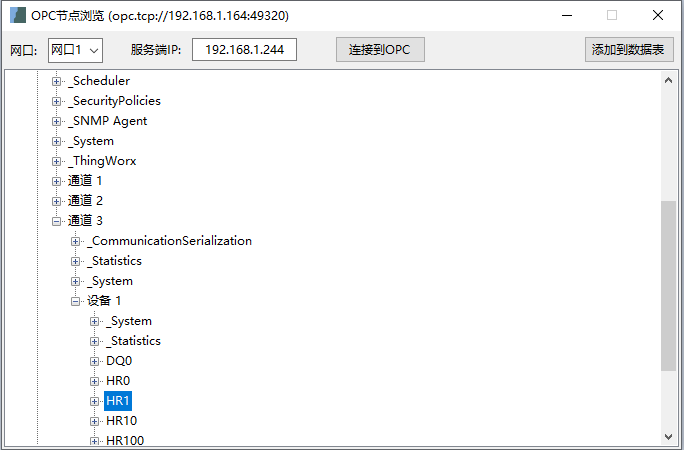

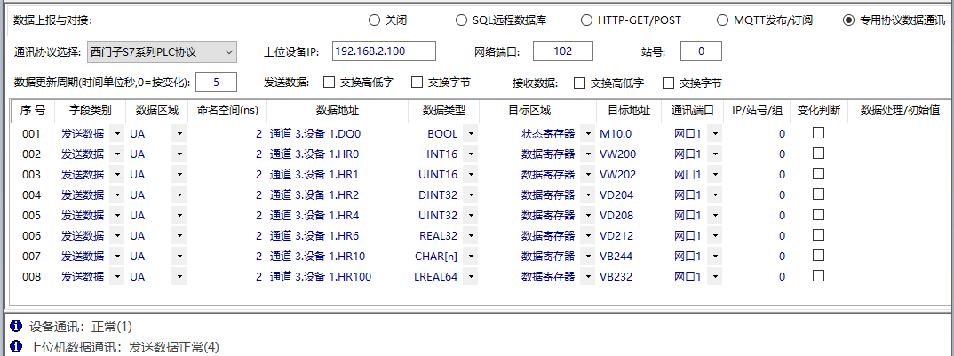

        在工业自动化领域,越来越多的碰到支持OPCUA接口的设备,如工业机器人、智能焊接设备等。而PLC一般不具备OPCUA客户端接口,如果要跟这些设备通讯,可以通过IGT-DSER智能网关来实现。西门子PLC通过IGT-DSER智能网关跟OPCUA的服务端之间通讯的配置如下图:
        数据标签可手动输入添加,也可以通过CSV文件导入导出,参数设置软件(在附件中)的‘文件’菜单内有相关功能按钮;还可以通过‘编辑’->‘OPC节点浏览’浏览标签后,点右上角的‘添加到数据表’,如下图:
