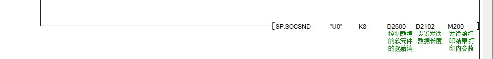

这个D2600传个8是什么意思?高手帮解答一下,谢谢!

SOCKET通信 K8是链接编号,参数设置里 内置以太网打开设置里面8号链接 给8号链接发送数据

8是ID端口号

楼上说的对,K8是端口号
