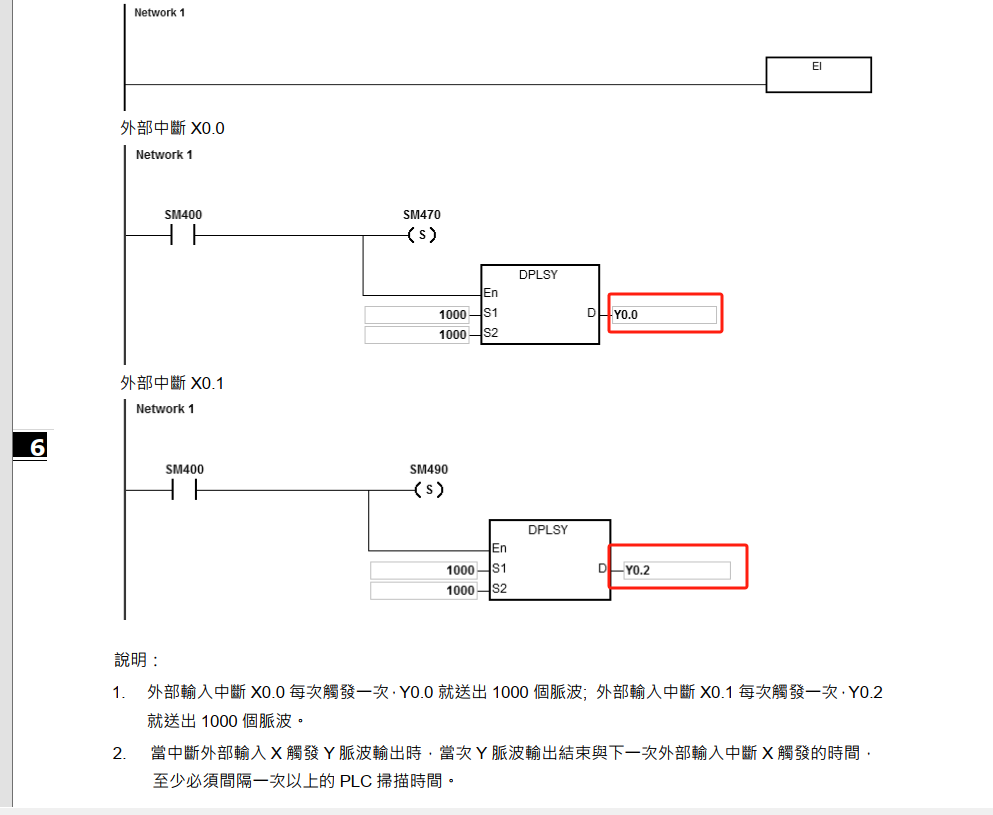

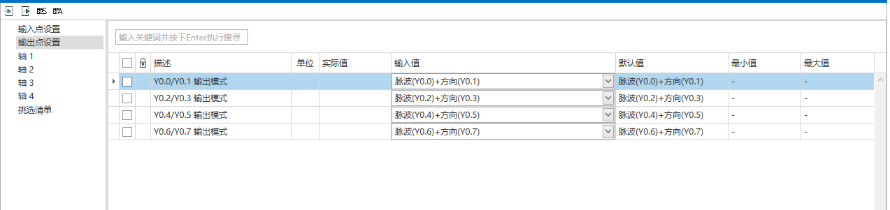

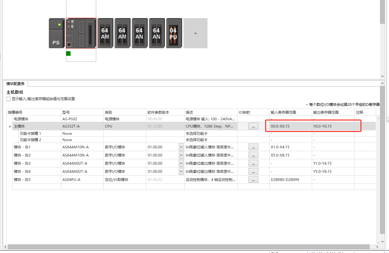

CPU本体上有个Y0.0-Y0.15,定位控制里面也有Y0.0-Y0.7,这两个输出点要如何区分,手册里面的高速输出Y0.0-Y0.7指的是什么我, 我的PLSY指令输出要写哪个
