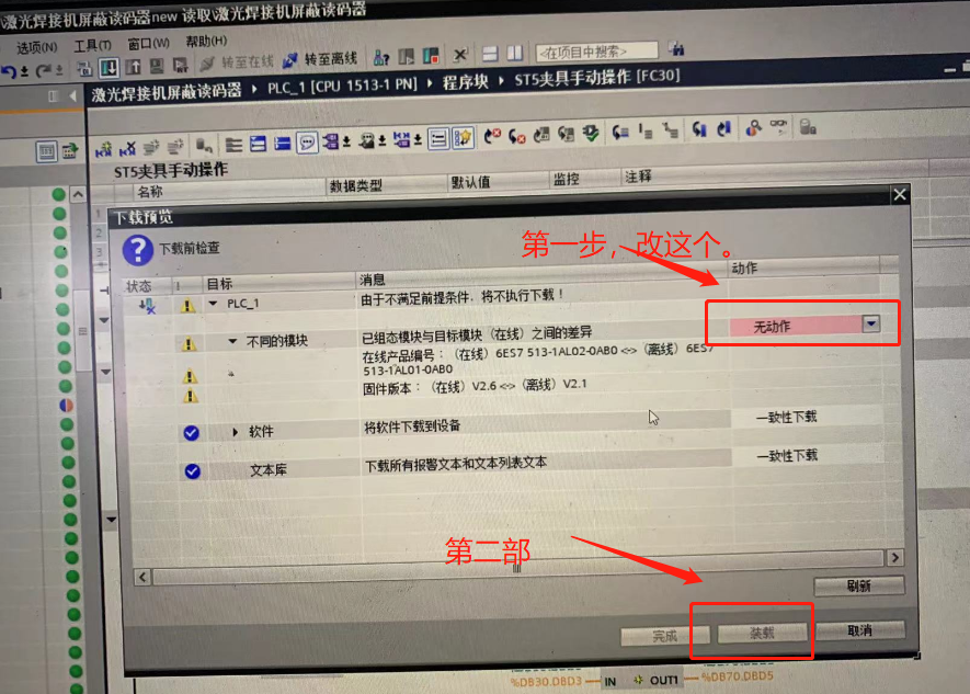

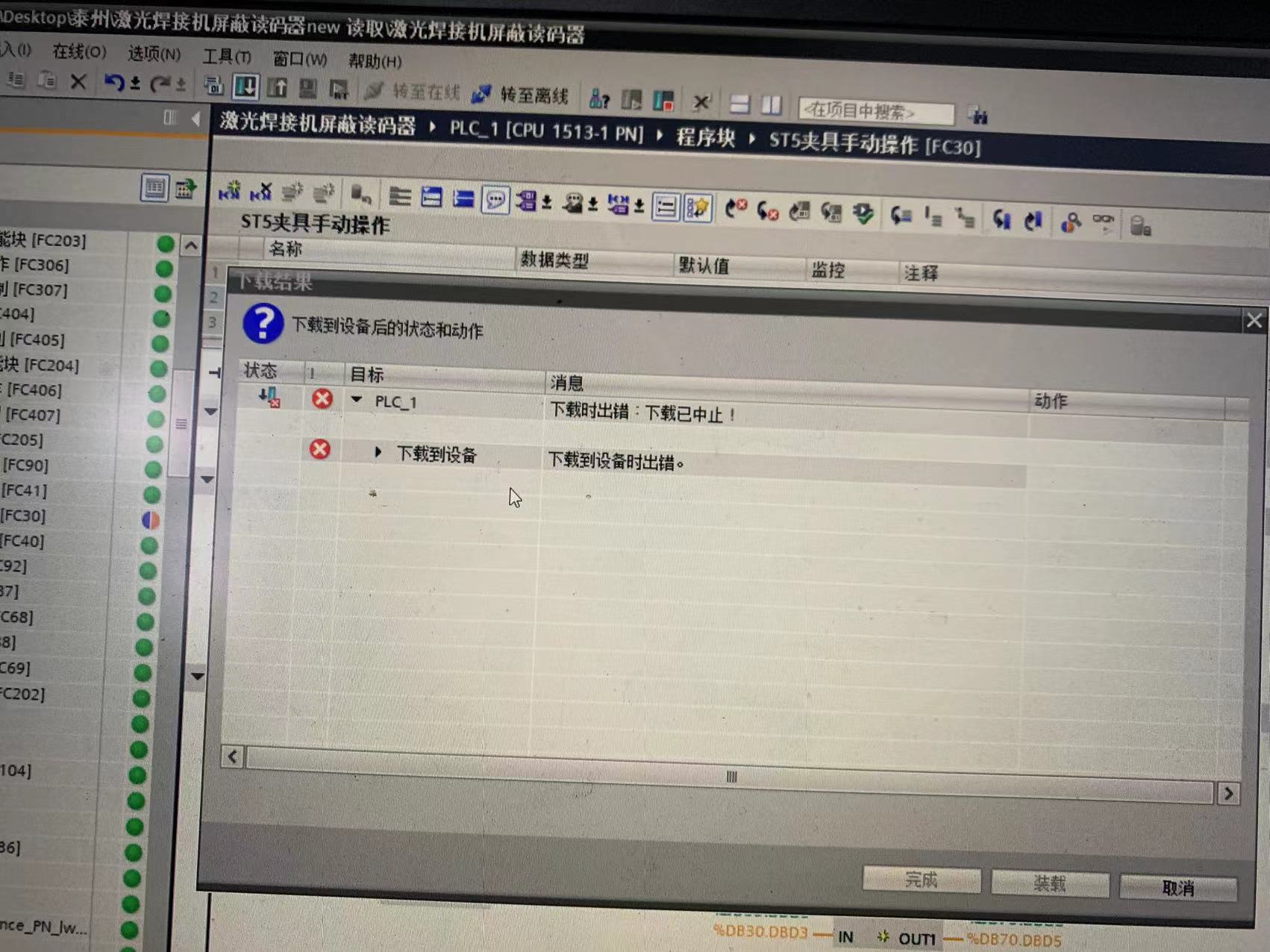

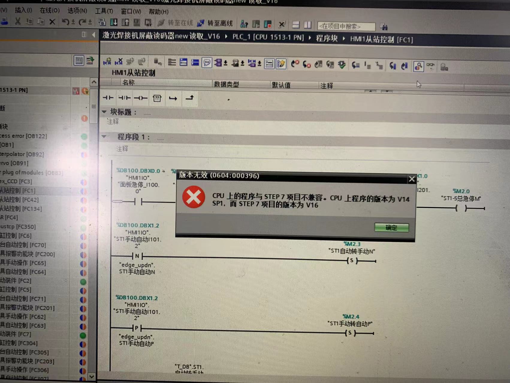

用博图V16也是提示版本不兼容

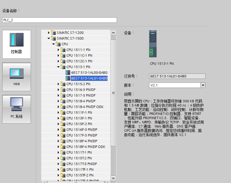

图片安装V14.SP1软件。+HSP硬件升级。
在就是升级博图版本。更改程序内组态。
我理解,大概就这2条路。
你这里有没有对应的HSP呢,求分享

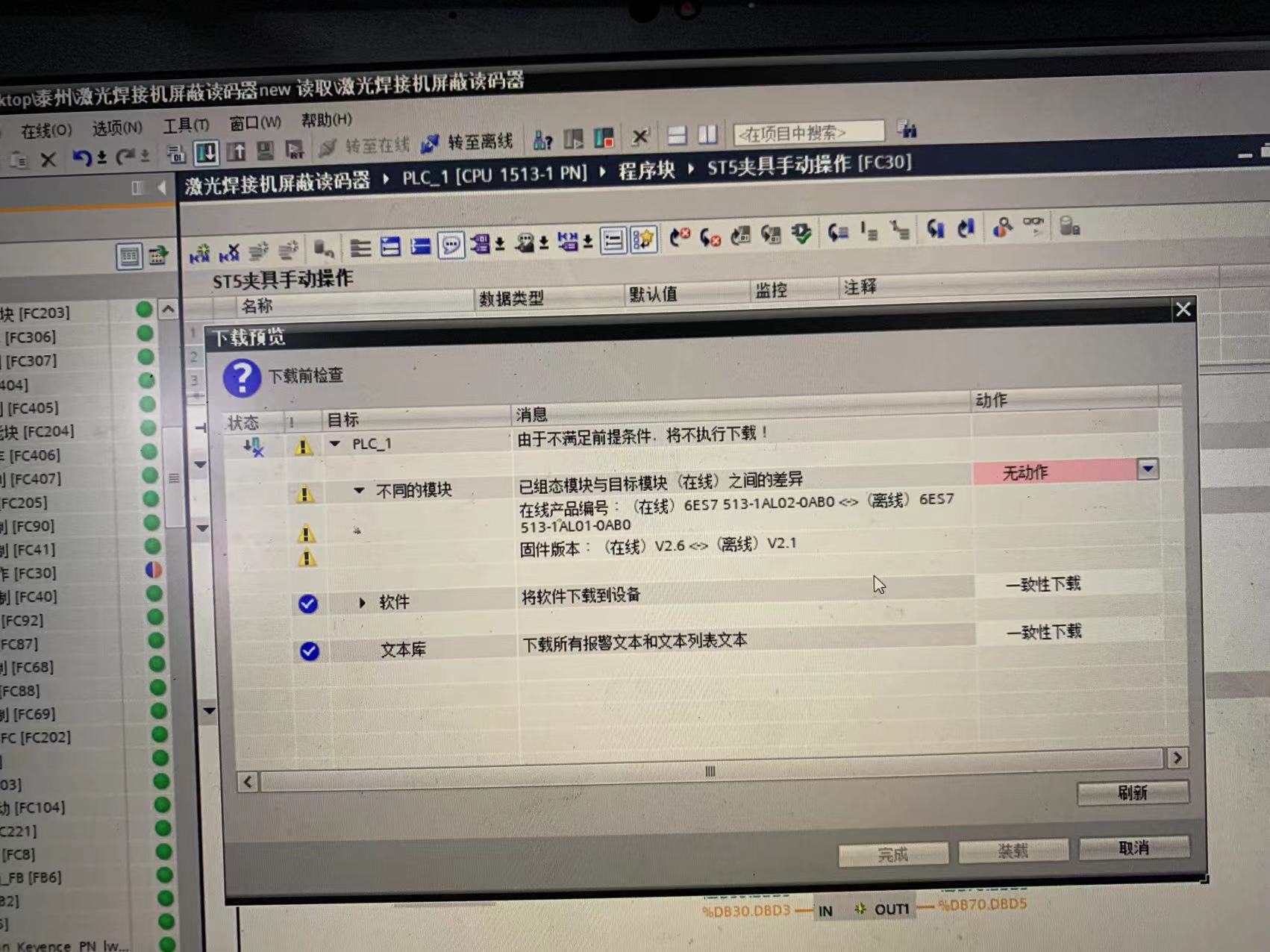

我遇到过类似的问题,厂家发货的PLC版本高于博途V16,最后安装博途V17才解决问题
关键是我这个问题是别人之前就是用V14写的,现在我用V14就写不进去

补充一下,最后问题解决了,也没有下载任何插件,解决方法就是把PLC里面的重新先读出来让后再重新下载进去,再改程序就不会问题了
