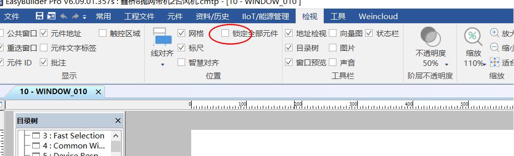

画面的里面的按钮、文字、指示灯都不能用鼠标拖动到指定的位置,
确定没有用图钉钉在那里
请问是要设置那里?

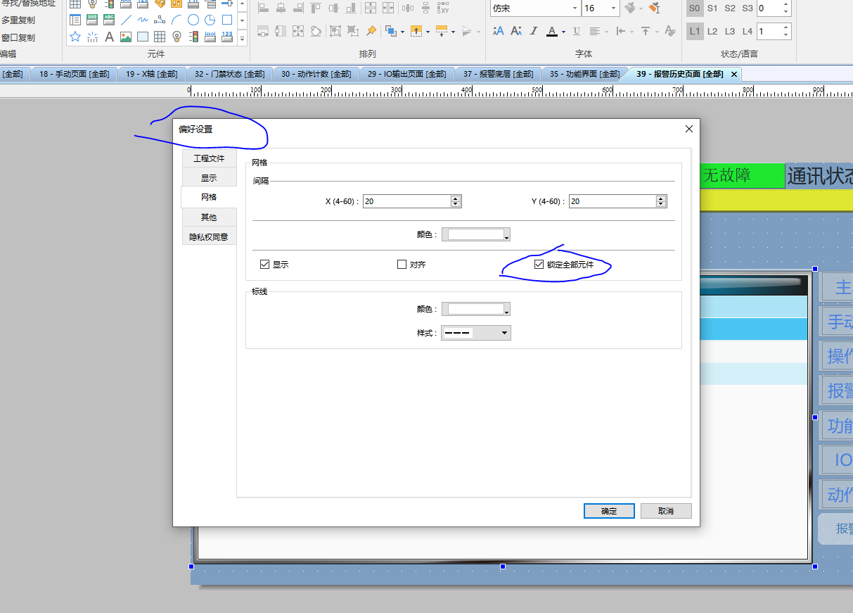

看下是不是这里被设置了。

后来找到了,检视下面有个锁定全部原件,不知道这里怎么打钩了
