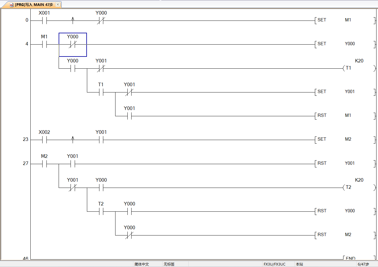

三菱plc fx3u一键启动,当我启动时,y0先启动,再到y2。当我停止时y2先停止,再到y0,y0时电机启动
请问各位大佬怎么实现

这样写就可以了

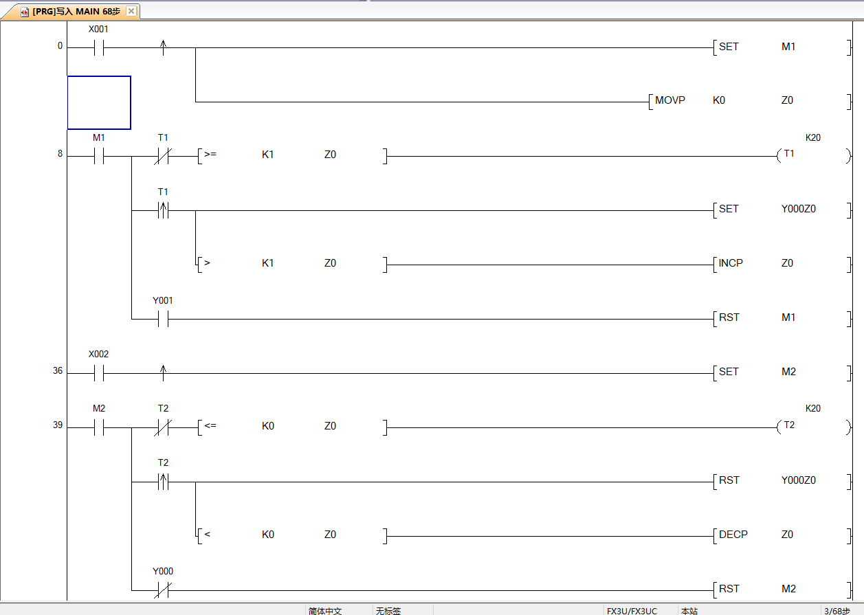

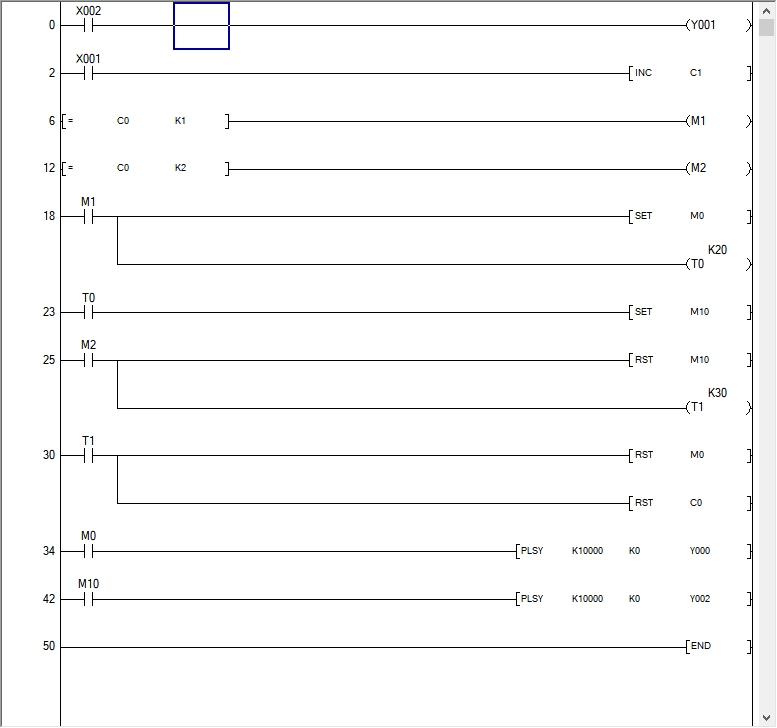

抱歉之前的y2说成y1了,x1控制y0和y2,如果启动y0先,再到y2。如果停止就y2先,再到y0
