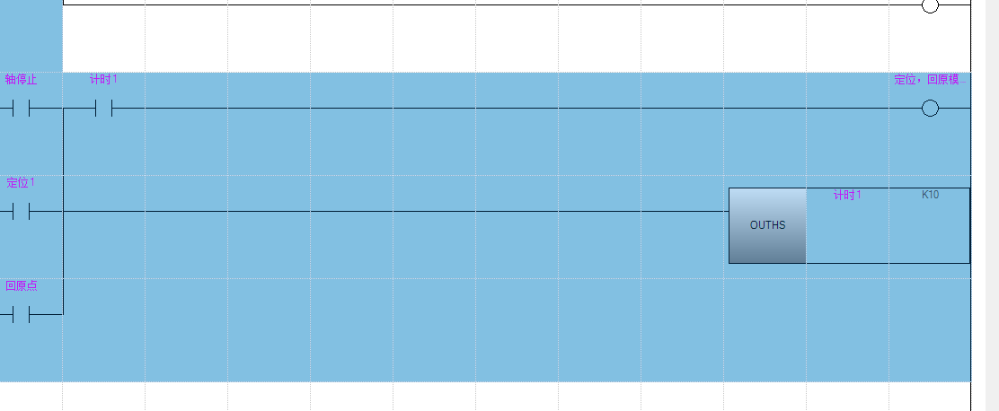

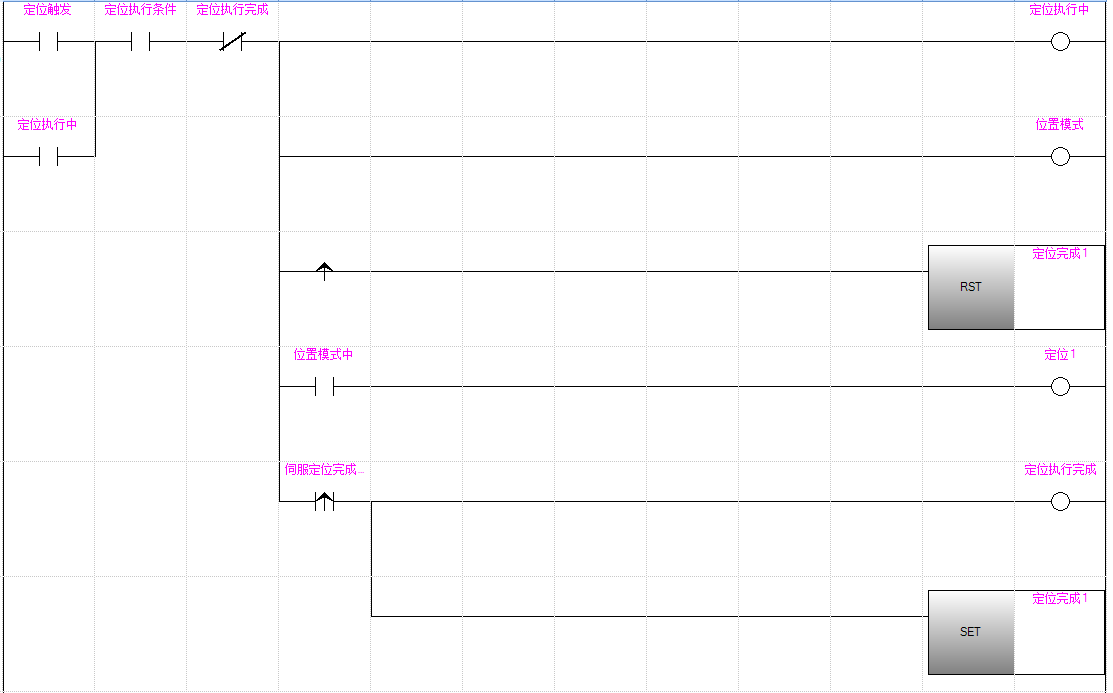

定位 触发后不动作 定位触发已经执行 就是动作 需要断开后在执行才可执行定位

不停的进行触发就可以了。简单粗暴

程序写冲头了 你有要定位启动还要回原点,不能同时启动

不停地触发,看它动不动。

这杨 是可以触发的
