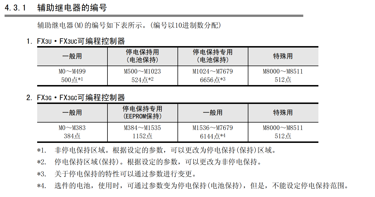

一直有个疑问
三菱的停电保持继电器(EEPROM保持)直接用就行吗?用不用考虑寿命,EEPROM保存才1万次

斷電才自動寫入EEPROM。

按道理是断电才写入,可是感觉信捷的XC系列不是断电才保存,发现信捷XC系列PLC用个3年,断电重新上电 内部D寄存器乱码,如果是电池没电,断电上电短短1秒钟的时间电池也不能保存?

有没有可能断电保持的意思是,断电重启有效次数

引用第5楼永不放弃hhj于2024-01-06 14:56发表的 :
不懂啊,谁详细点解释下
通电运行所有数据是在RAM中,
检测到停电,将数据写入EEPROM,断电保存.

感觉是断电时,电容用存电写入一次
