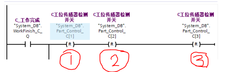

想问一下这种写法,是执行完1,再执行2,最后执行3,那跟1,2,3并着写是一样的吗?有啥区别?

一样,没区别。

博图软件可以把输出线圈几个串联在一起编程。线圈并联与串联处理结果都是一样的,
那么串联的话,1不执行,可以直接执行2吗?

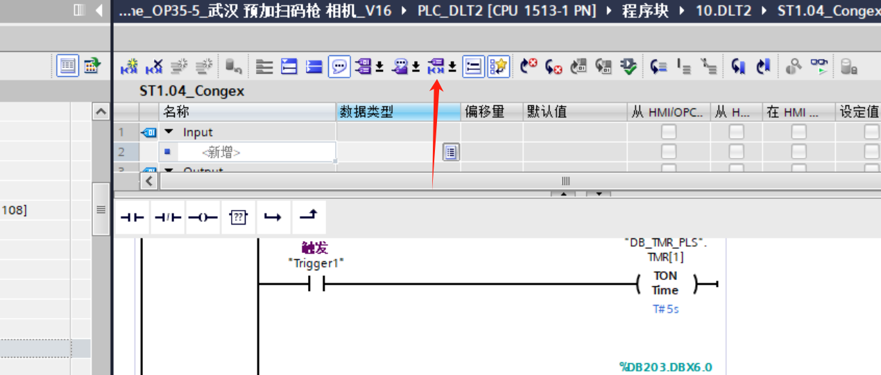

注释是怎么显示在梯形图上的

程序扫描顺序从左到右,从上往下,一个扫描周期结束统一输出(中断除外)。

引用第3楼jcwang721218于2025-06-15 15:34发表的 :
注释是怎么显示在梯形图上的
下载积分:+1(大哥是工控) 热心助人!

一样的效果

我感觉输出最好是并联,串联起来总感觉怪怪的

并联好些吧,比较清晰

都可以

没有区别
