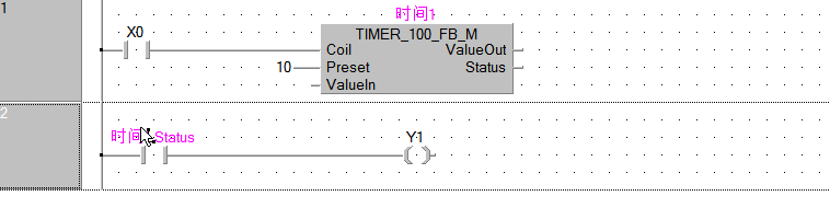

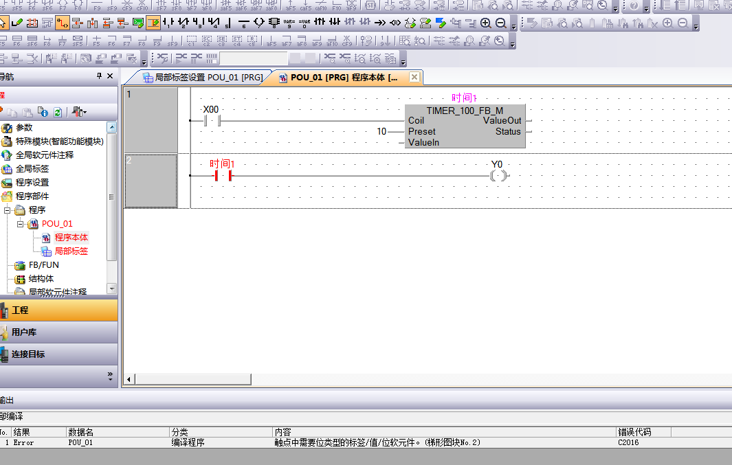

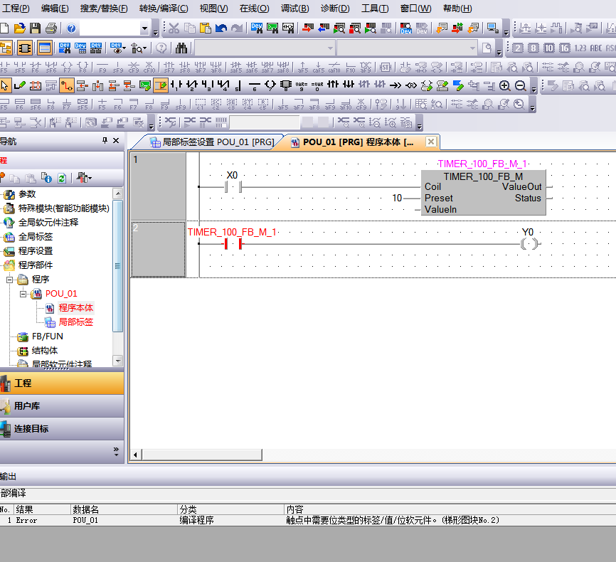

用系统FB定时器做一个简单程序,编译报警什么原因?那里问题?
明白了谢谢各位师傅,要双击点进去

1楼  发表于: 2023-12-26 08:30
要用它的输出引脚啊

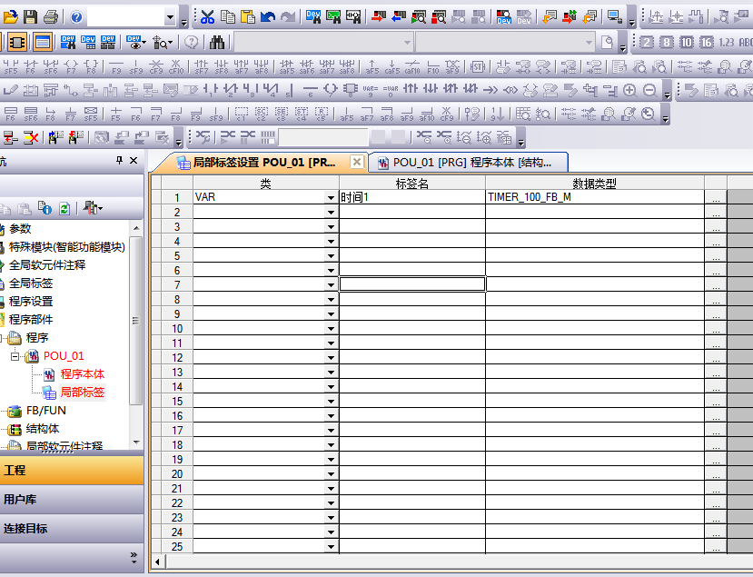

2楼  发表于: 2023-12-26 09:34
这个。。。。先看看手册吧,如果还没搞懂,可以先不用这玩意儿,TON不好用吗?另外你也没理解FB怎么使用,取的变量也不是一个位啊,起码变量类型和使用要匹配吧?

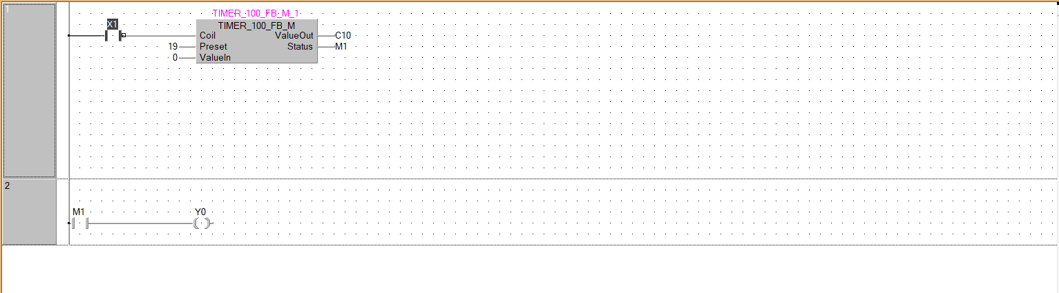

3楼  发表于: 2023-12-26 09:35
你的写阀不正确 ,要如图写在可以

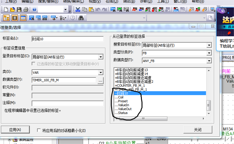

4楼  发表于: 2023-12-26 13:36
使用的标签不对,应该用输出点的状态位标签

5楼  发表于: 2023-12-26 19:16
引用第2楼sunzengli于2023-12-26 09:34发表的  :
明白了,谢谢!要双击点进去

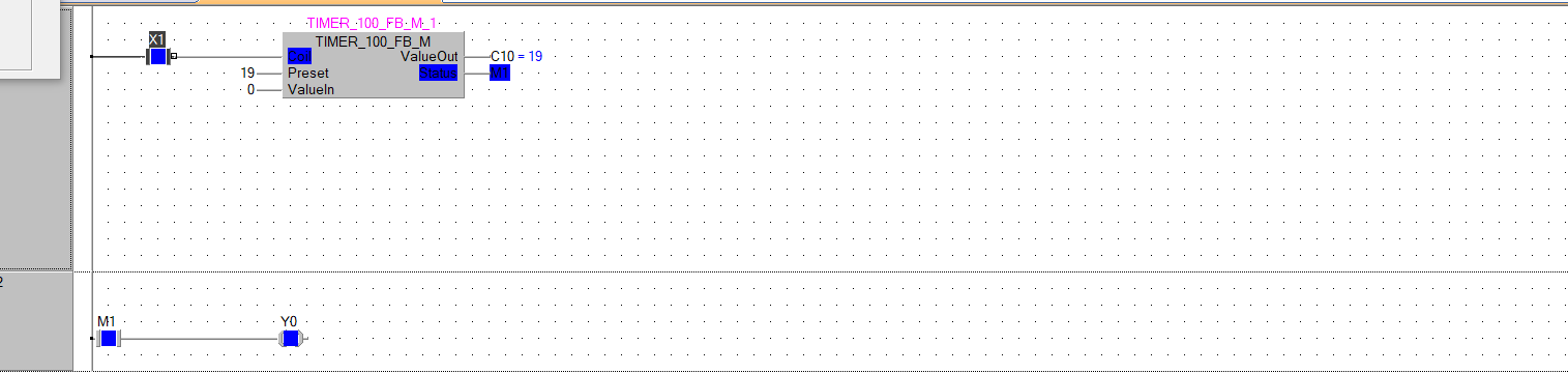

6楼  发表于: 2023-12-26 19:23
引用第3楼307900508于2023-12-26 09:35发表的  :
你的写阀不正确 ,要如图写在可以
谢谢可以了,按2楼师傅的方法
