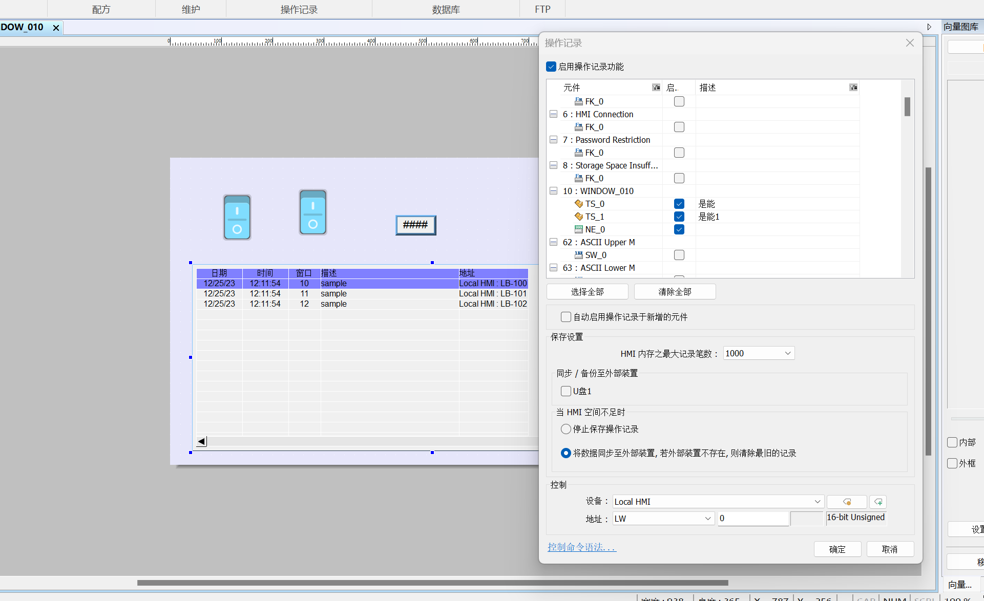

威纶通触摸屏的操作记录,我这个怎么没有显示?

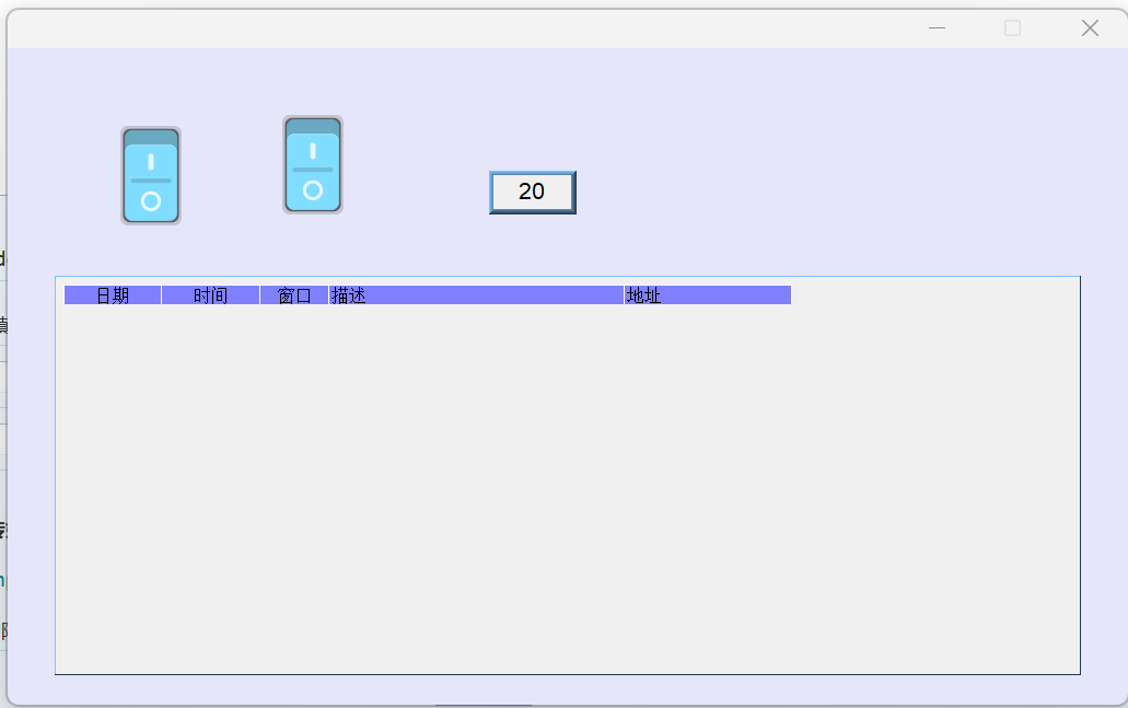

如题,请问大家知道怎么回事吗?也没有设置错吧,离线模拟没有显示出来

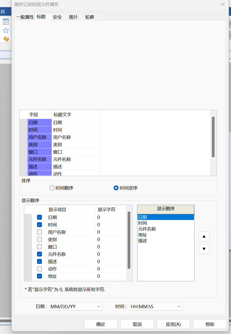

我设置了呀,但是我这个页面上方没有<使用原件标题>

我这个不能勾选使用元件标题

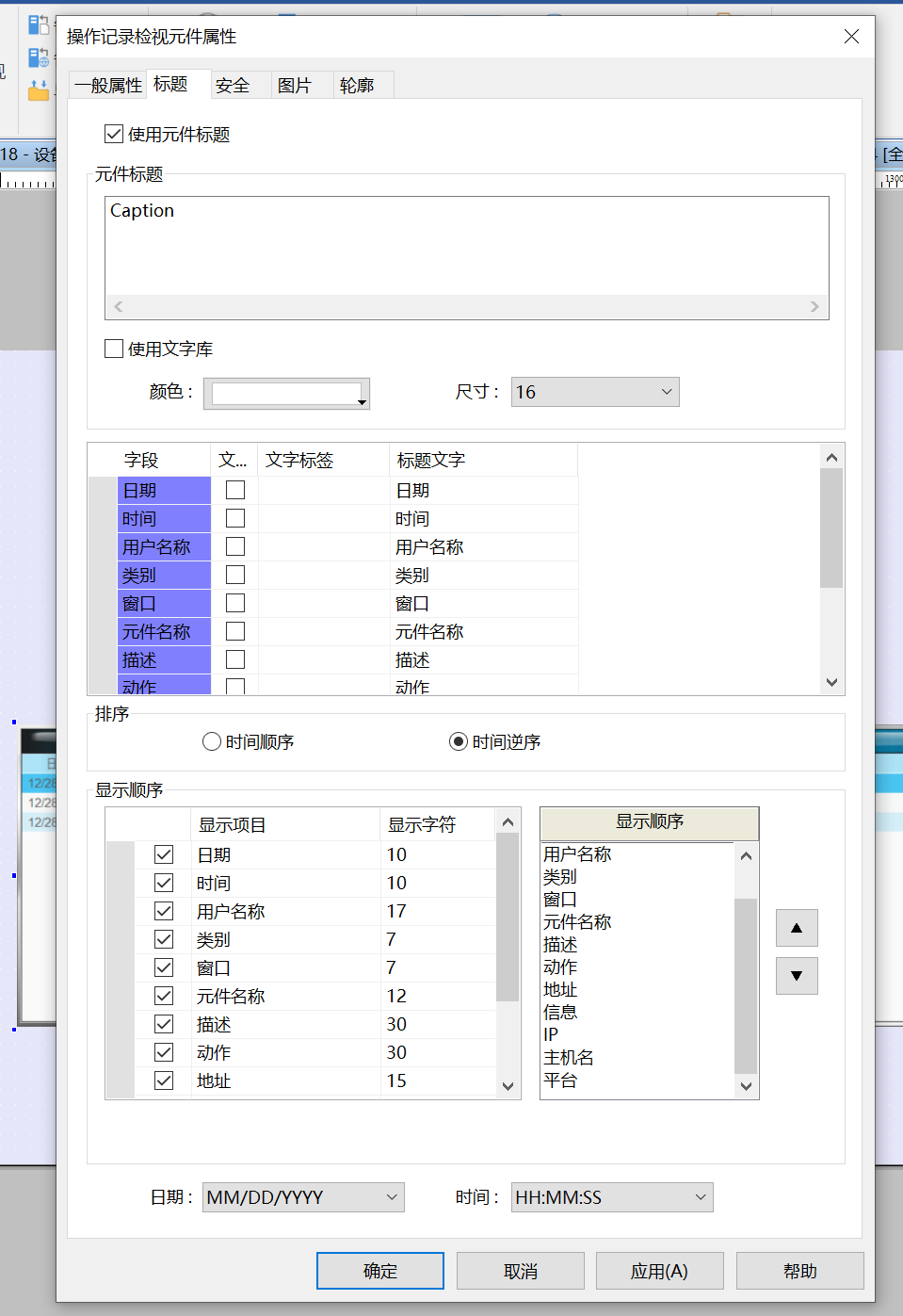

换个版本试一下

引用第2楼曼巴精神5于2023-12-29 08:19发表的 :
我这个不能勾选使用元件标题
你显示字符都没有设置
好的,我试下。显示字符0不是默认最大吗
