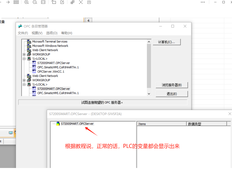

大家好,我WINCC是8.0版本,OPC软件 是S7-200 PC ACCESS SMART 2.3版本。结果读取不到变量是怎么回事?有人说系统问题,是这样吗?

个人感觉可能是变量名为中文的关系

谢谢 tkggtdkjpl回复,按你的意思测试了,改成英文的也不行,

之前也用过这个OPC服务器,非常不稳定,西门子官方都不建议使用。官方建议使用的是SIMATIC NET。
个人建议使用第三方直连模块,稳定可靠。比如德嘉、北辰的ETH-MPI模块(不一定是这个名字)。

    引用第3楼hsiung于2023-12-26 09:28发表的  :
    GMD-PPI和GMD-MPI也可以

    遇到同样的问题,楼主解决了吗

    目录名称也要改为英文

    换kepserver试下

    变量名中不能有中文
