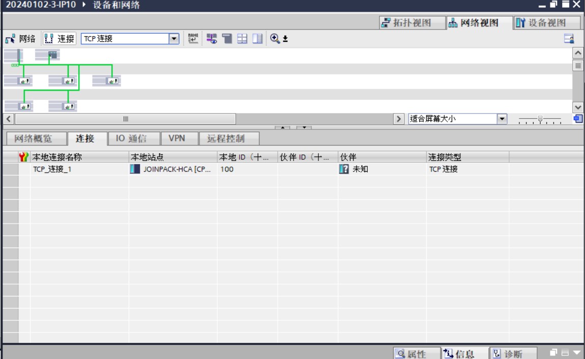

    5楼  发表于: 2024-01-02 11:39
    可以用這個方式
    增加
