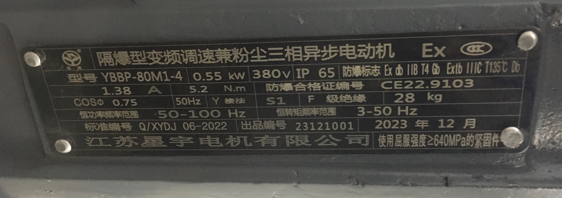

请大家帮忙看下,这款电机变频器额定频率应该设定多少?第一次使用这种变频调速电机,上面有2组频率范围。这样的话,变频器设定额定频率应该设定50HZ还是100HZ?

你控制什么负载?
提升机

发表于: 2023-12-23 11:32
额定频率50HZ,最大频率100HZ

发表于: 2023-12-23 11:36
最高设50HZ 超过50HZ力矩会变小,力矩小会溜钩,不要超过50HZ

发表于: 2024-01-06 13:09
3~100HZ

发表于: 2024-01-10 10:08
我看提升机应该使用3-50HZ范围
