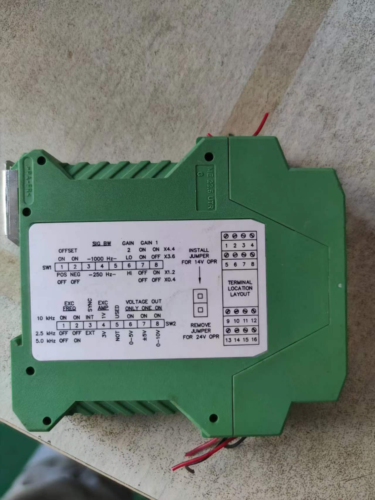

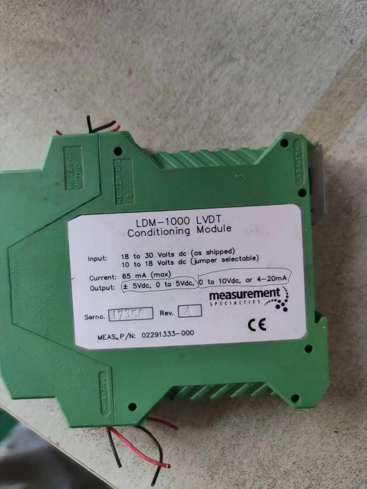

大家看看这是个什么玩意?外国设备上拆下来的。

    看图应该是模拟量输出模块

    兄弟,这是位移传感器啊

    不是传感器,是传感器配套的转换器

    就是一个转换头,我这还有一堆,不是这个牌子的

    信号转换、隔离模块

    像个频率肪冲发生器
