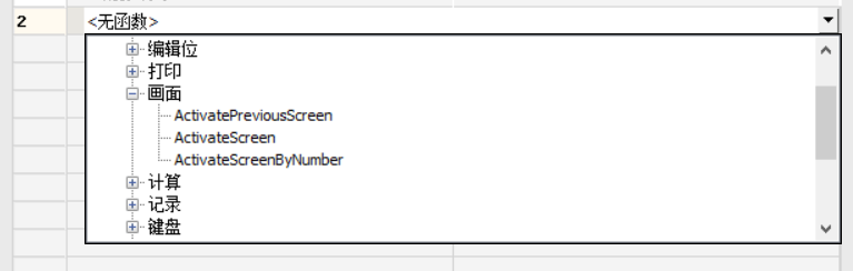

请问如何让PLC读取到Wincc flexable smart如何让PLC读取到当前所在的页码ID?谢谢!

好像没有这个功能,唉

我能查到的资料只有跳转到指定画面,没有读取当前画面...

在画面的加载事件中将其ID号赋值给连接plc的变量

没有这项内容呢

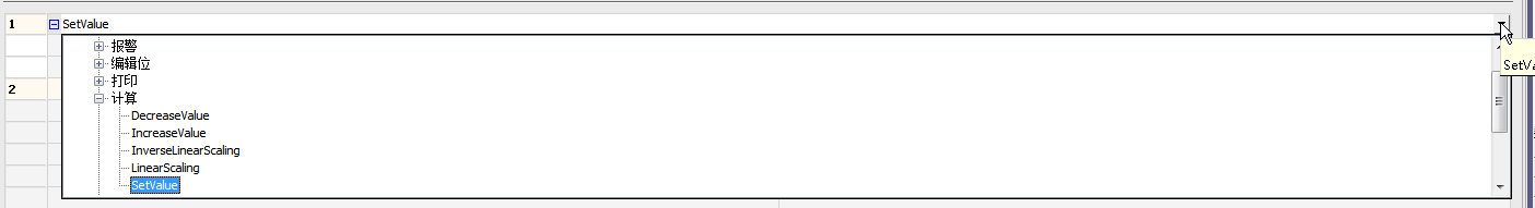

引用第4楼tvbaobao于2023-12-21 10:55发表的 :
没有这项内容呢
在这里,页面的计算属性

连接=>区域指针=>画面号
