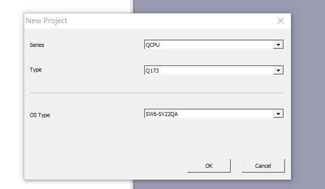

型号:Q173CPUN
用的GX-WORK2、MT-WORKS2都不支持,用哪个软件的?

官网找资料,还没有

MT WORKS2

现在新版本的MT WORKS2也不支持的话
难道是定制的?

最大可能是定制的。

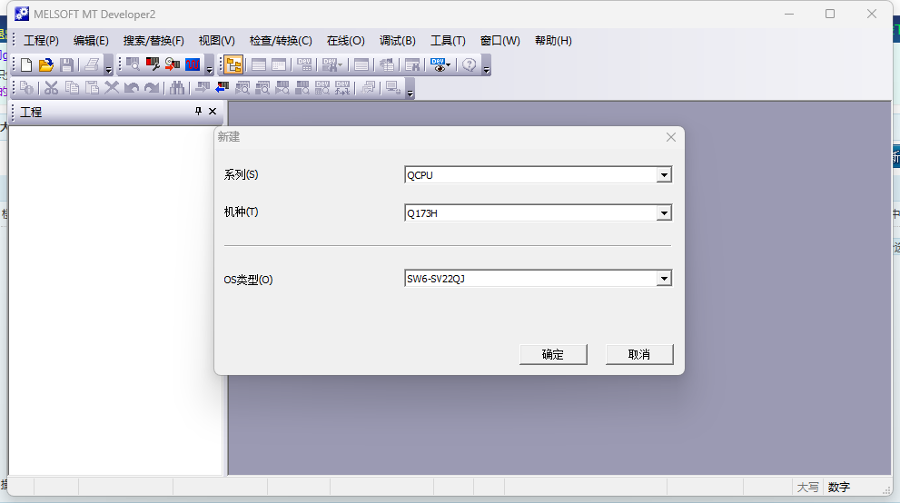

MT WORKS2,要不选Q173要不选Q173H,其他的都不合适

我记得是MT-DEVELOPER2,如果你没有装MT-DEVELOPER2,可以这样试试:在MT WORKS2的菜单栏上选打开其他格式文件
