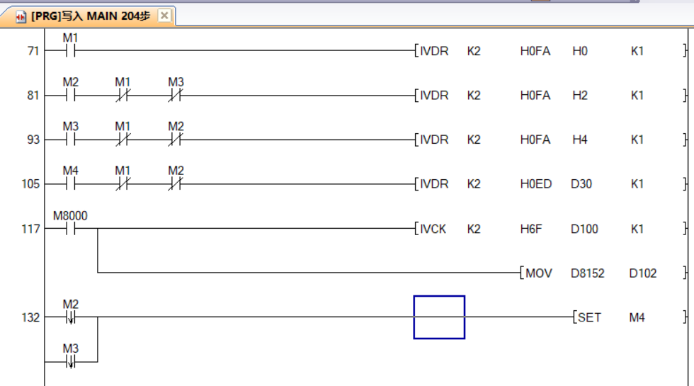

2 超时错误 当来自变频器的发送中途为OFF时, 就等同于这个错误。

D8152错误代码2 2 超时错误 当来自变频器的发送中途为OFF时, 就等同于这个错误。

FX3GA控制器与D700变频器通信读取频率的问题,求帮助
