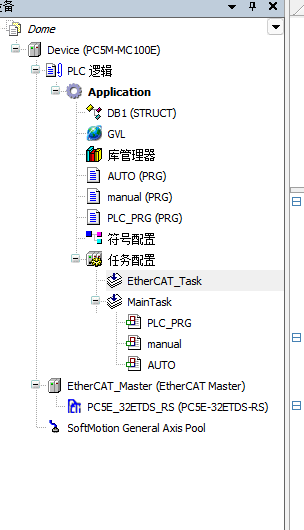

求教codesys大神,例如PLC的IP地址是192.168.1.1,我想把IP改了,改为192.168.3.1.我应该在哪里修改!

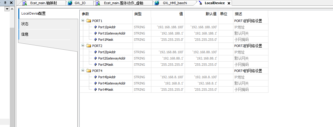

引用第1楼18857713026于2023-12-18 10:21发表的 :
看PLC的。。
每个PLC的 port口放的位置不一样
[attachment=293251]
为啥我的没有?是在哪调出来的吗?还是每个PLC不一样呢?

不管谁家的PLC 本体的网口 一定对应的<设备> 在PLC侧右击添加设备 看下有个对象可以添加
去官网下载 对应pack包 或者描述文件 之类 安装后 可以使用
或者你添加一个 MODBUS_TCP从站 看下对应PORT口用的谁
