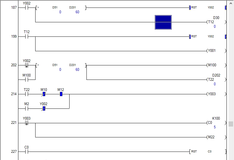

C0计数器可以直接在C#上位机读到吗,还是需要转换,怎么转换

把C赋给D,上位机读取D

引用第1楼yha_4611于2023-12-16 18:38发表的 :
把C赋给D,上位机读取D
是直接 MOV C0 D0 这样吗

C寄存器本质上还是一个整型,不过读取地址不同而已~
更简单的方法:
打开
http://www.hsltechnology.cn/
先用HSL的demo程序把所有的硬件设置、地址、通信参数这些试好,然后加群多喊几声靓仔,会有好心人帮你的~
