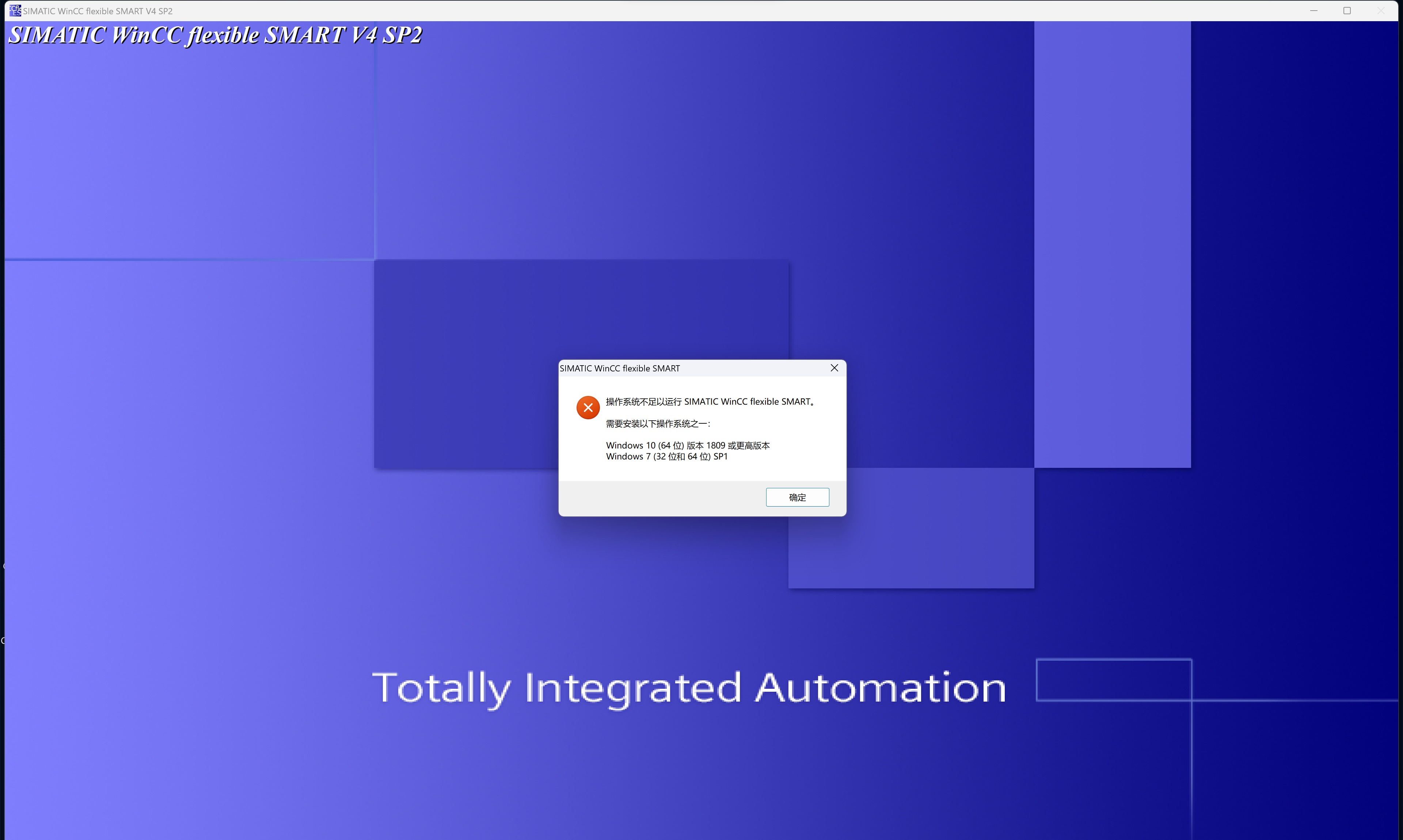

    现在主要问题是如何在win 11专业版操作系统上安装它

    用虚拟机安装吧!我基本装在虚拟机的。

    我安装也是这个问题。目前用的是V4 SP1。
    引用第3楼hlq_0815于2023-12-17 11:03发表的  :
    Windows11的电脑别下,瞎折腾
    [attachment=293228]

    我记得以前也是安装西门子软件,当系统不兼容时,修改安装文件中的配置文件,增加操作系统的有关选项,使其兼容性提升,我再想是不是可以通过前面v4 sp1的系统安装配置文件修改sp2的,使其兼容win11各个操作系统的版本!

    WINCC FLEXIBLE SMART V4 SP2 官网已出在WIN11中安装时,提示操作系统不符合要求。只能退出安装。
    记得之前SP1安装时并无问题,难道更新还倒退了不成?
    然后发现,需要手动修改安装目录下的Setup.ini文件,定位到以下文件位置
    [WINNT_OS_BUILD_NUMBERS]
    WINSERVER2019=17763,
    *WIN10=22631,*
    这里主要是修改WIN11为WIN10,后面的版本号无影响。如不行改为你系统的版本号。改完保存,顺利安装。运行测试无任何问题
