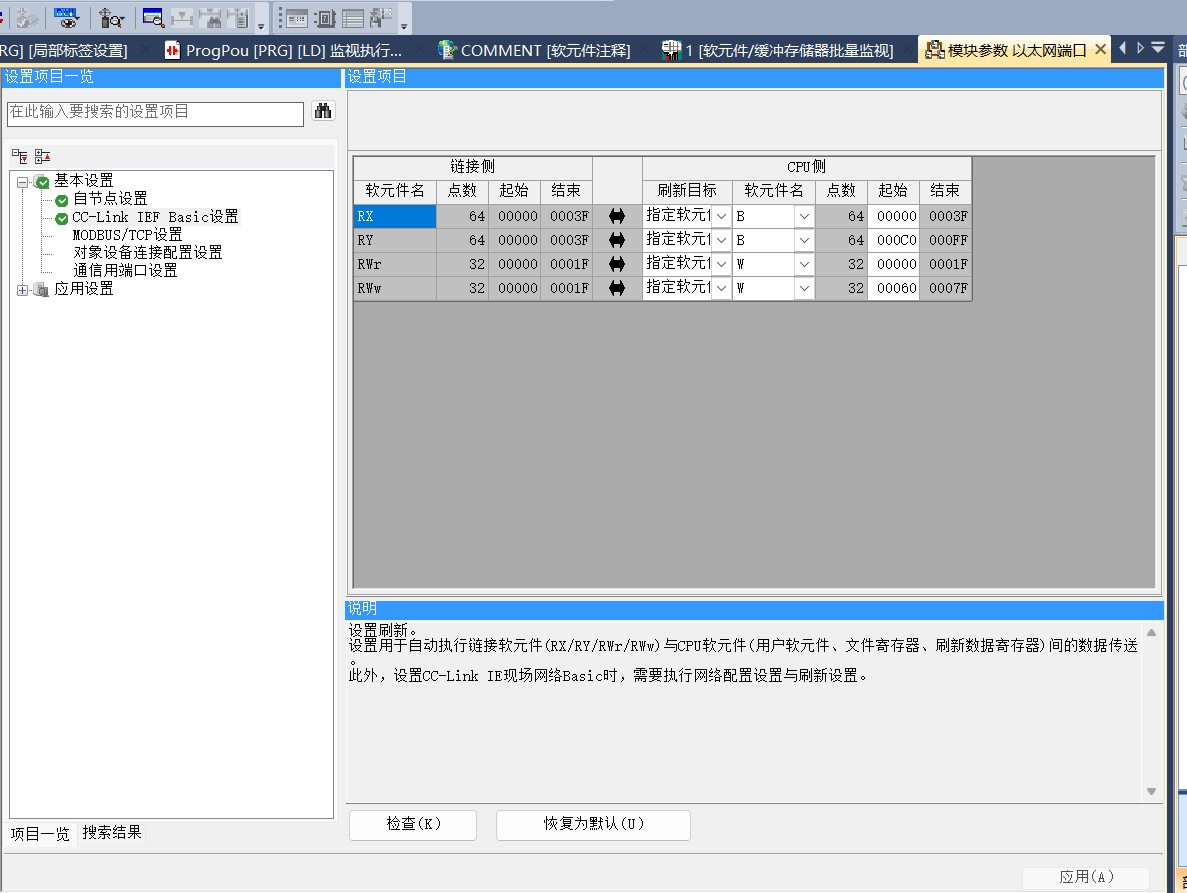

三菱cclink basic mr jrt-g伺服配置问题,按照eview 说明书配置的,伺服需要设置ip地址,设置cclink 模式。plc这边需要启用cclink basic.识别伺服,然后设置刷新软软件。看驱动器是通讯状态了,rx,ry是准备状态,rwr是状态字,rww控制字,大概明白了。
