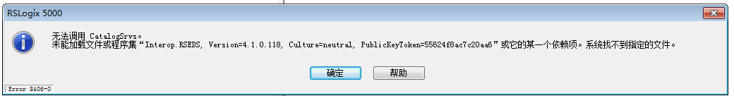

每次打开软件都报这个。有没有知道啥情况的。。。。。

我记得那个安装文件夹你有个txt报警文档,里面会给出解释,缺少的文件。然后你找缺少的文件就行,当初我安装的时候好像是什么NET文件版本低,后来更新了就好了

目前用到了从RSLOGIX5000 V15---STUDIO5000 V24版本,没遇到过这类问题.(STUDIO5000 V24 CN版的有BUG,建议用EN版的.)

我遇到过这个情况,不知道啥原因,我是重做系统,重新安装软件弄好的。

有可能杀毒软件把那个文件杀没了
