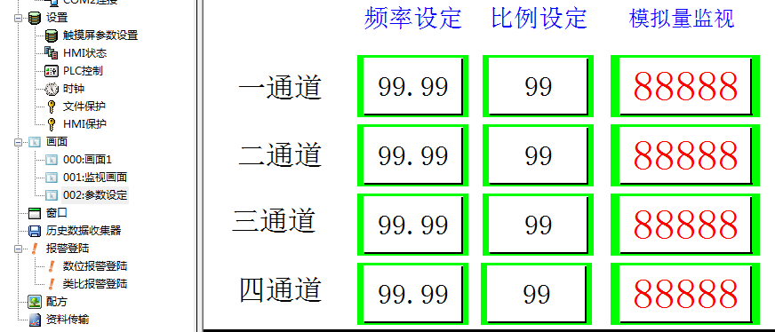

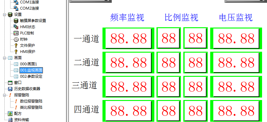

FX3URS-485通信指令控制E740_FX3U-4DA控制变频器_显控触摸屏
自己用的放在这里保存

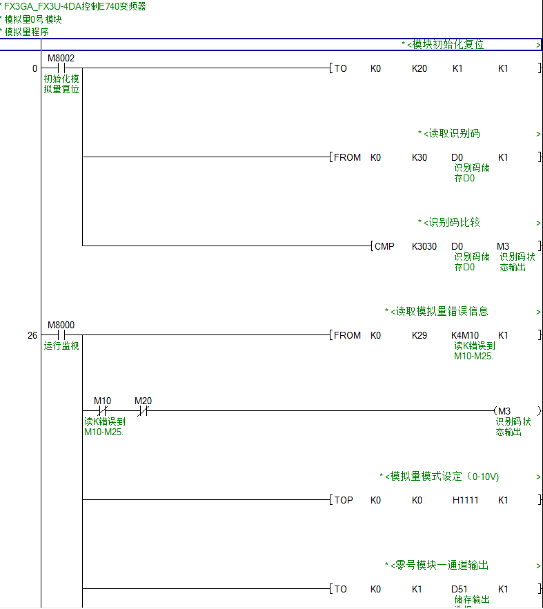

FX3U通信指令控制E740_FX3U-4DA控制变频器02(PLC-模拟量模块-RS-485模块)
2023_3.3模拟量——RS485(触摸屏程序)
描述:(PLC-模拟量模块-RS-485模块)
FX3U通信指令控制E740_FX3U-4DA控制变频器02.rar
(180 K) 下载次数:324
描述:(触摸屏程序)
2023_3.3模拟量——RS485.rar
(12 K) 下载次数:283

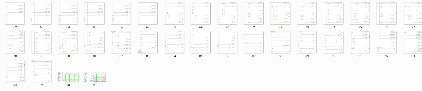

程序全部截图太多,直接发程序分享
分两部分发出 (触摸屏程序)(PLC程序)
