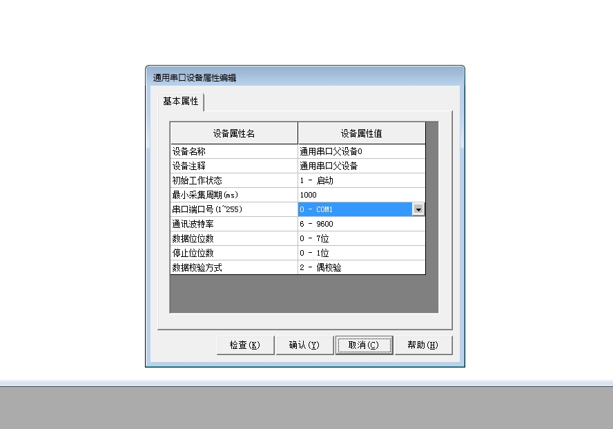

本人新学习,程序如下,下载到触摸屏和plc里后,点击触摸屏,plc没有反应,求大神们教一下,谢谢

连线 通讯参数都对了?
通讯参数怎么设置

用的RS422口 触摸屏通讯口选择COM9
