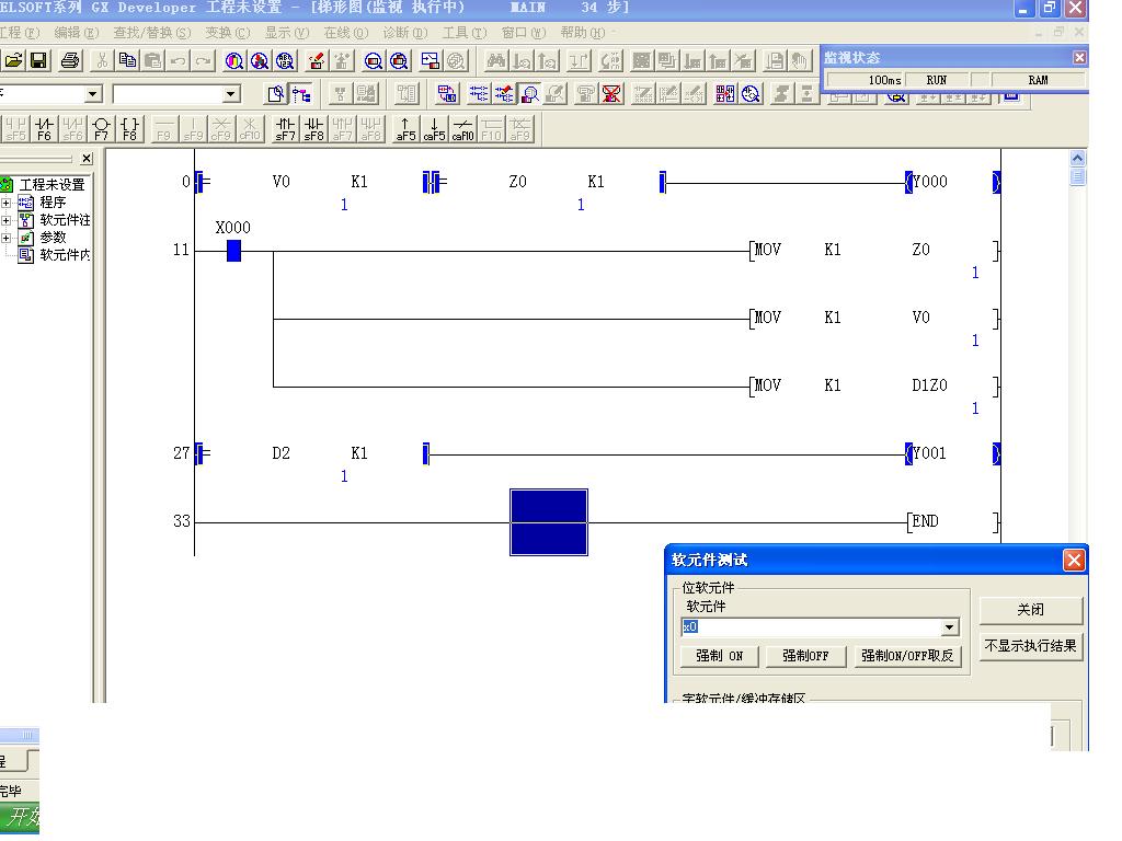

我是刚学习可编程的有很多不会请大家给予帮助。在程式中的Kn。还有就是z。V。的变止是什么意思。

z v 就是变址寄存器了 Kn应该是数值常量 至于怎么运用理解要看你有什么用途了 呵呵
不知道 这个楼主看到 明白么 谢谢 乱写的 用来说明你想明白的 东西 谢谢 里面的 D2=D1Z0 的 所以Y1就 有了输出了
