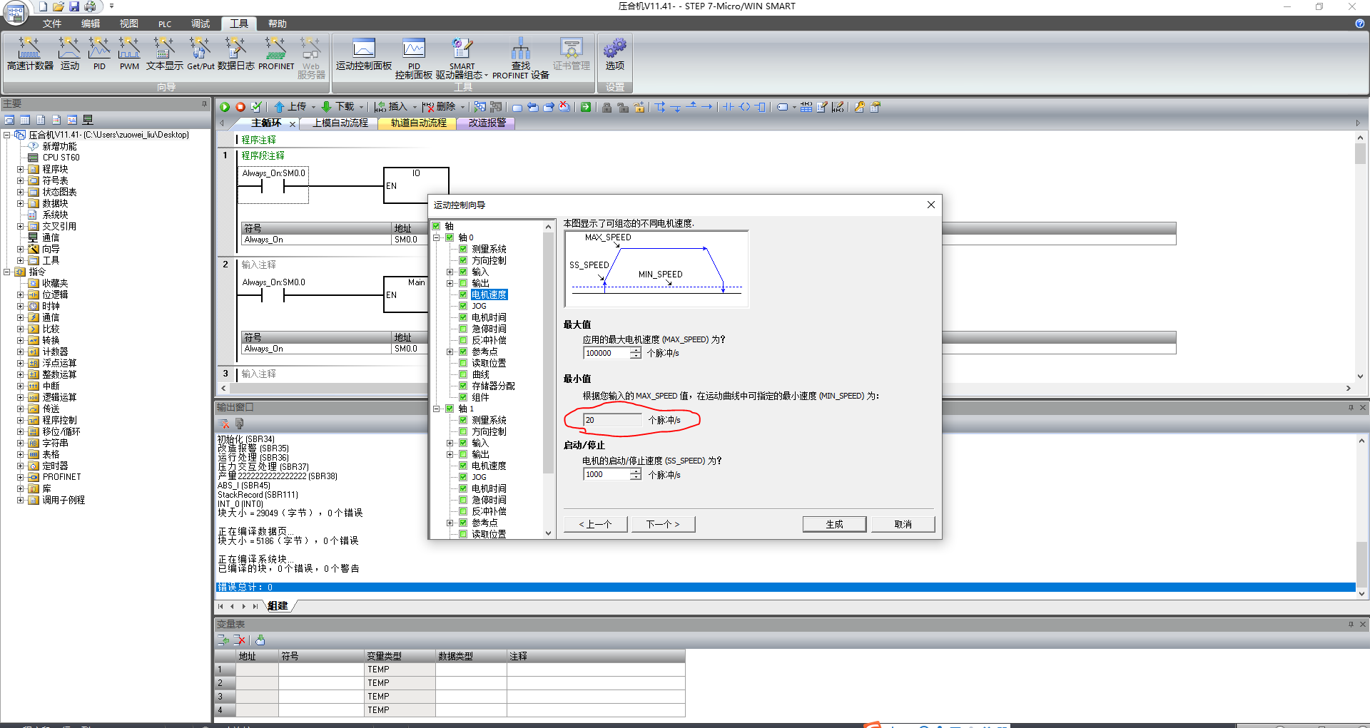

西门子200smart速度限制的问题

求助大神,这个最小速度限制如何修改,??200smart

这个是根据你设定的最大脉冲频率定的
