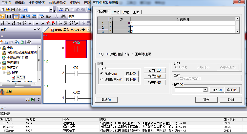

三菱works2软件,写个程序后编译程序检测正常,编辑行间声明或者注解后再选择程序检查,会有报错,详见如图。
打了三菱技术支持他们说那边正常,不知道是我的软件有问题还是还在操作不对,知道的大师指点下,谢谢

是不版本太老了    试了下完全可以啊

看了你的分析,换成1.62的了,是不报错了,看来还是版本不对,非常感谢

三菱有输入法要求,看看输入法对不
